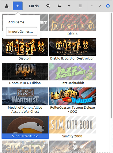

  1. Para importar um jogo, clique no botão “+” e depois em “Import Games”.
  2. Selecione a loja, clique em “Connect your account” e faça o login.
  3. Depois selecione os jogos que quer adicionar à sua biblioteca do Lutris e clique em “Import Games”.

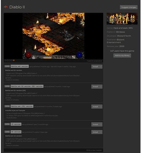

  5. Caso o jogo não tenha sido comprado na GOG ou na HumbleBundle, entre no site da Lutris e procure pelo jogo. Se ele existir no banco de dados, basta clicar no botão “Install” na opção de instalação que preferir que o Lutris irá abrir automaticamente. Depois é só seguir os mesmos passos já explicados.

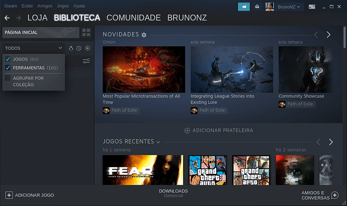

    Abra o Steam, entre no painel “Biblioteca” e selecione a opção “Ferramentas” (no menu que fica em cima da lista de jogos) para mostrar as ferramentas disponíveis. Depois procure e instale Proton 5 e Steamworks Common Redistributables:

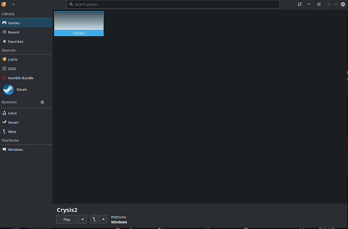

Olá,
Obrigado pelo tópico. Eu criei uma aplicação e fiz as configurações
Sendo que não achei essa parte de “Run exe inside wine prefix”
Fiz algo errado?

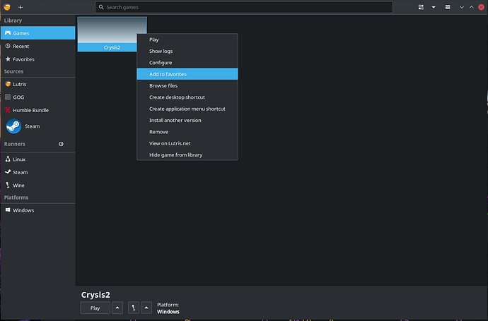

Olá, @anon76266952 .
O Lutris foi atualizado e alguma coisas mudaram de lugar. Essa opção de rodar o EXE dentro do prefixo “Run exe inside wine prefix”, agora esta no menu que é aberto clicando na seta que fica ao lado do ícone de uma taça, na parte de baixo.
Provavelmente algumas outras coisas também estarão em lugares diferentes, ai caso não as encontre é só falar aqui que a gente ajuda.
