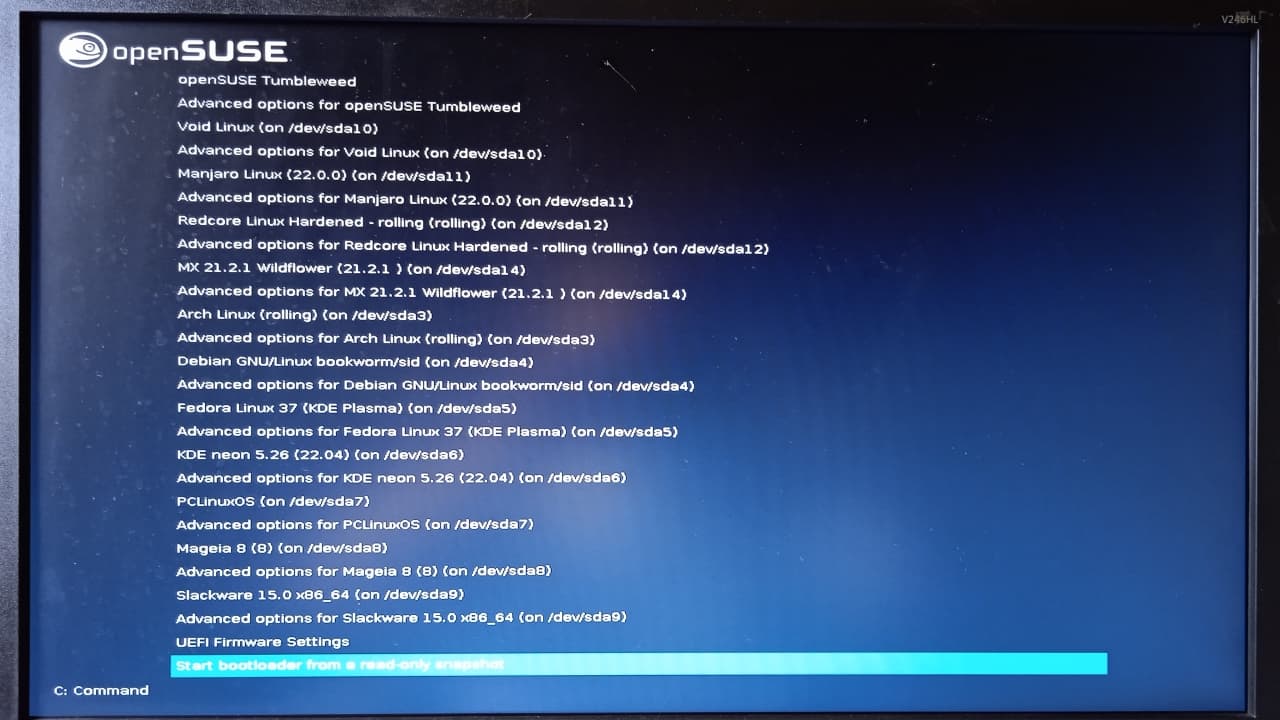

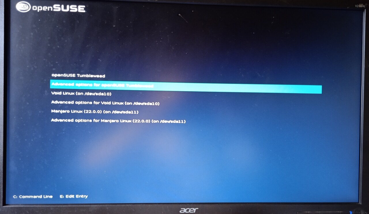

@Deleterium, sempre deixei “por conta do openSUSE / BtrFS / Snapper / Grub” a geração das opções de Snapshot no Grub do openSUSE.
De algum tempo para cá, o Grub do openSUSE parou de gerar aquele submenu de opções de Snapshot. – Em suma, se eu precisar carregar um Snapshot para fazer o Rollback, já não tenho como.
Você tem alguma ideia do que possa ter acontecido, para o Grub do openSUSE parar de gerar essas entradas para os Snapshots?

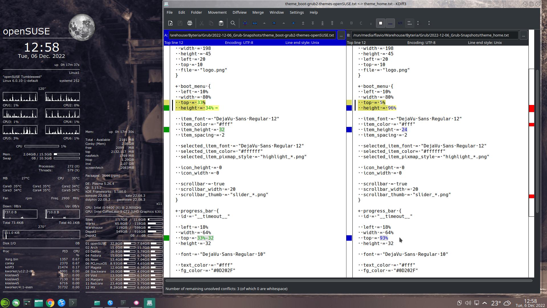

Comecei pelos 2 links, fiz as verificações sugeridas neles, e aparentemente tudo estava ok. (só que, não, né).
Revisei no YaST2 (mais uma vez) as 2 abas “Filesystem Snapshots” e “Bootloader”, e só pude desconfiar de 1 item: – Eu tinha modificado a localização do Tema para ~/Grub/theme.txt:
(Na verdade, copiei o Tema inteiro para ~/Grub)
Por que? – Simplesmente, porque o openSUSE tem a mania de “atualizar” todos os seus arquivos de configuração – e quase toda semana eu tinha de restaurar meu arquivo (personalizado) /boot/grub2/themes/openSUSE/theme.txt.
Quase toda semana, o Tema padrão restabelece o “retângulo” minúsculo, onde só cabem 6 entradas:
A personalização que faço amplia o retângulo para aproveitar o espaço disponível na tela, e reduz o entrelinhamento vertical:
O resultado que obtenho:
E… eis, de volta, o submenu de Snapshots!
Bom, eu talvez nunca desconfiasse que todo o problema estava em usar uma cópia do Tema na minha pasta pessoal (mantidas as “propriedades” e “permissões” originais) – e só me ocorreu testar essa hipótese, depois de verificar todas as dicas e hipóteses nesses 2 links – e ver que tudo mais estava Ok.
Para lidar com a “desconfiguração semanal”, criei um bash script que restaura meus arquivos personalizados, a cada vez que vou atualiziar manualmente o Grub:
