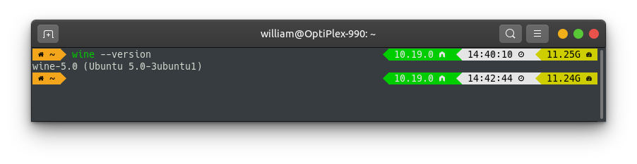

Primeiro passo é instalar wine em sua máquina, caso já não o tenha.
Para verificar a versão, basta rodar o comando:
wine --version
Se retornar a versão instalada, perfeito, caso não terá que instalar.
