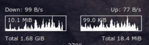

Observações da última Segunda-feira, 13 Setembro ─ após 8 dias da atualização anterior ─ nas distros mais movimentadas:
Meu plano é de “200 megas” = 26 MiB/s ─ mas em geral o download de atualizações do openSUSE só alcança 10 MiB/s em alguns momentos, ou em alguns pacotes.
De 2019 até há alguns meses, o máximo observado no download de atualizações do openSUSE era 5 MiB/s.

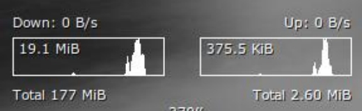

No dia 13, levou 8 minutos para baixar 1.485 MiB / 480 segundos = média de 3,09 MiB/s. ─ Na imagem (acima), os últimos 2 minutos.

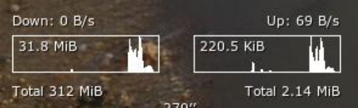

No Arch (acima), baixando da UFPR ─ média de “14,6 MiB/s”, segundo o pacman.
Ignore a “escala” de 31 MiB/s, que são meros lampejos. ─ O máximo real é de 26 MiB/s.

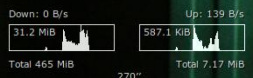

No Debian (acima), do espelho próprio, no Brasil.

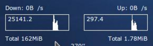

No Fedora (acima), média de “14 MB/s”, segundo o dnf.
Eu não especifico nenhum espelho, mas não encontrei RHEL, Red Hat ou Fedora entre os clientes do MirrorBrain. ─ Pode haver outro mecanismo similar de redirecionamento. ─ Me parece improvável obter essa velocidade toda dos EUA, a menos que tenham um link direto até um PTT / IX perto daqui.

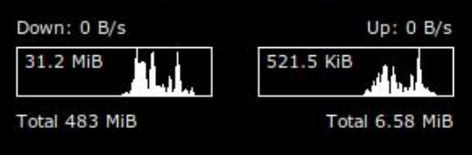

No KDE Neon (acima), a maior parte do download (KDE) vem dos EUA, salvo engano. ─ A escala mostrada equivale a 24,6 MiB/s.

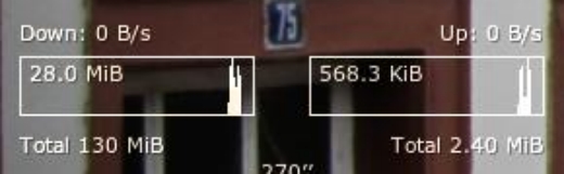

PCLinuxOS (acima), baixando da UFPR.
No Void (acima), baixando de um repositório nos EUA.
Todas as atualizações foram feitas logo no início da sessão de cada distro, de modo que o “Total” de Download indicado pelo Conky é bem representativo dos pacotes baixados em cada uma.
E para variar, o download do openSUSE foi o maior de todos ─ o que explica em parte aquele exagero de 8 minutos ─ enquanto os outros baixaram em 10 a 45 segundos.
