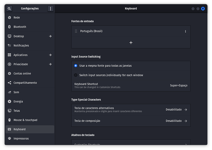

Eu tentei dar uma fuçada nas configurações de teclado do GNOME. Mexi aqui, até tentei reiniciar entre cada alteração, mas nada :frowning: .
Eu sou iniciante no Linux então não sei exatamente como alterar. Pelo que vi dizer o Wayland não funciona muito bem com os drivers proprietários da NVIDIA, correto? Tirei essa conclusão acima baseado no que foi dito nessa postagem do Reddit que mencionei e pelo que foi reportado nessa issue do GNOME Shell no GitLab.
