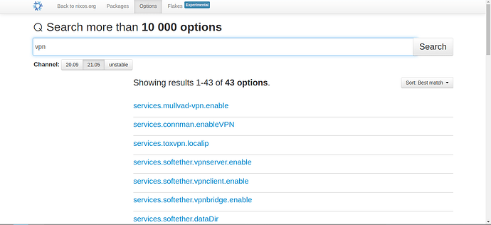

Na pagina : NixOS Search
Na qual você poderá acessar os pacotes do nix (do ramo principal)
você terá a opcão “options” que nada mais é ,do que uma pagina cheia de codigo de tudo que você imaginar para configurações diversas do sistema.
Vou dar um exemplo classico de uma vpn que não quer iniciar de jeito nenhum,um ptoblema que em muitas distros acontece :
Assim você encontrará varios exemplos de complemento para o seu codigo no /etc/nixos/configuration.nix
Ok,Mais você ainda não conseguiu achar o seu problema na vpn. Ai nesse caso com quase certeza você acha-rá o erro olhando a wiki.

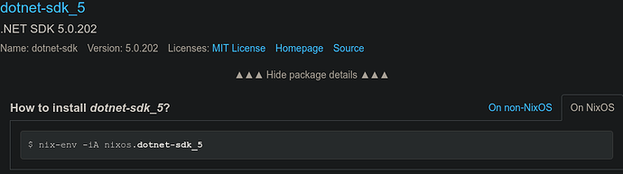

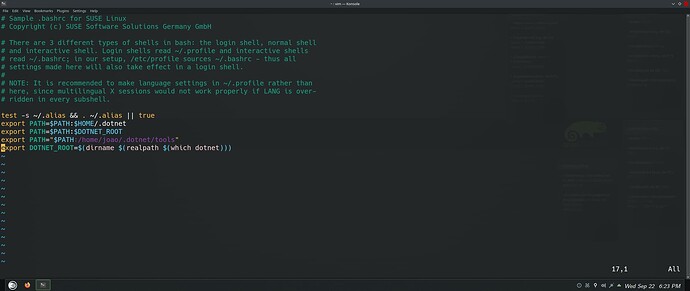

Eu tive uma boa dificuldade em configurar o path para o binario do .Net por ele (testei a ISO para Vm’s). Acho que você terá de configurar o ~/.bashrc pelo nix-shell, não pelo “Bash cru” :grimacing:
Você tentou instalar ele por onde?
A priori tentei o script da própria MS (havia instalado a dependência do libgdiplus também). Não consegui exportar o path pelo bashrc, depois tentei seguir a instalação do empacotamento do próprio NixOS Packages. O segundo método funciona, mas não consigo criar um app console, quiçá um “new MVC”…

tente ir até o /etc/nixos/configuration.nix e adicione o final da linha para instalar o pacote:
dê um:
sudo nixos-rebuild switch
se der erro instale o libgdiplus novamente.
e olhe se ocorre algo novamente,vi algumas pessoas reclamando sobre isso no forum do nix.
