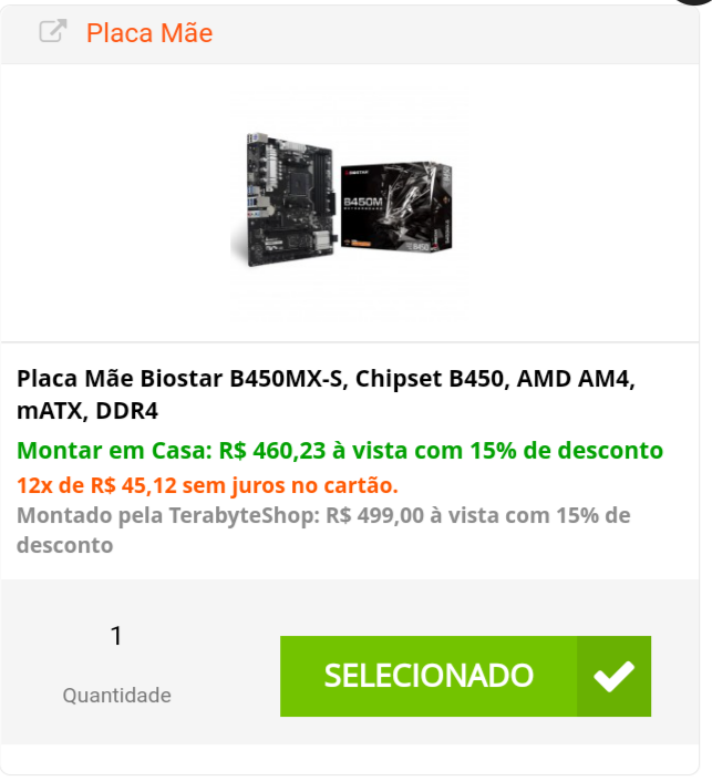

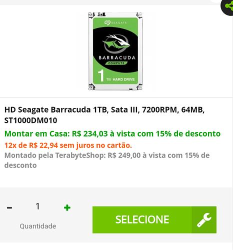

Aí eu montei tudo aqui deu 2.500 com os periférico e o monitor vou mandar a foto de tudo para você ver
Olha se tá tudo corretinho galera por favor
E tudo na Terabyteshop

Agora você está indo pelo caminho certo. Farei algumas considerações. Primeiramente, não compre PC em loja de geladeira. Esqueça Lojas Americanas, Magazine Luiza e qualquer coisa do tipo. Lojas confiáveis seriam: Terabyte (um amigo meu teve problemas recentemente, mas no geral é confiável), Pichau, Oficina dos Bits, WAZ e Kabum. Com exceção da última, as demais montam computadores se você escolher os componentes no configurador (e vão cobrar um valor a mais por isso). Montar um computador é bem tranquilo e você economizaria.
Primeiramente, mesmo o mais lento dos Athlon AM4 vai ser absurdamente mais rápido, tanto em termos de processador quanto em termos gráficos, que a máquina antiga que você havia comprado (e que era um golpe). Sim, o vídeo integrado é mais potente que placas como a GT 730, então esqueça a placa de vídeo dedicada por enquanto.
O ideal seria tentar conseguir um Ryzen 3 2200G ou Ryzen 3 3200G, pelo menos. O desempenho é bem superior a esses que você olhou. Acima deles ainda teríamos Ryzen 5 2400G e Ryzen 5 3400G, mas provavelmente não caberão no orçamento. A melhor compra com vídeo integrado tende a ser o Ryzen 5 5600G, mas ele é bem mais caro. De qualquer forma, você poderá fazer upgrade no futuro.
Para que o vídeo integrado tenha bom desempenho, você deve obrigatoriamente usar dois pentes de memória em dual channel. Não fazer isso resulta em desempenho bastante reduzido (quase pela metade). Se o capital não for suficiente, você pode adquirir um pente agora e depois comprar outro (preferencialmente igual ou semelhante) no futuro. Upgrade de RAM é muito fácil de fazer, então comece com apenas um pente de 8GB se isso possibilitar colocar pelo menos um Ryzen 3 2200G no orçamento.
Eu não diria que a fonte Aerocool KCAS 400W é uma bomba, mas ela também passa longe de ser boa. Não é algo que eu, pessoalmente, recomendaria. A Cooler Master que você selecionou posteriormente eu não conheço e teria que pesquisar a respeito, mas já passa mais confiança. A Gamdias eu nunca ouvi falar. Eu geralmente recomendo Pichau Nidus, Redragon RGPS, Corsair VS/CV/CX e XPG Pylon nessa faixa de entrada. Já escrevi um artigo bem longo sobre fontes, pode ser de seu interesse: Tutorial: como descobrir se sua fonte de alimentação é bomba? - Fontes e energia - Clube do Hardware
Economizar na placa-mãe não é interessante, mas nessa faixa de orçamento fica complicado colocar uma placa mais avançada. Vai ser A320/B350 ou A520/B450 mesmo. Interessante notar que as placas com chipset série “A” não permitem overclock.
O HD de 1TB é bem bacana para armazenar múltiplos jogos com baixo custo. Contudo, no futuro, faça questão de adicionar um SSD, especialmente se for usar Windows (o 11 nem funcionaria em HD).
