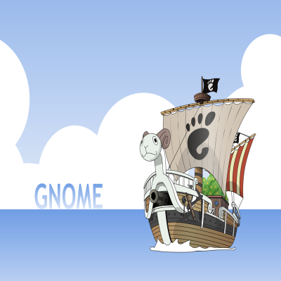

Como eu mencionei anteriormente em um gnome-shell padrão o script funciona sem problemas, tanto é que utilizo na versão instável 3.37.
Captura de tela de 2020-04-21 10-43-53
