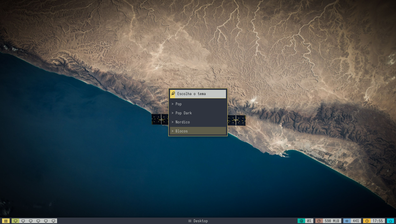

Nessa versão do script, há a possibilidade de selecionar um tema previamente configurado, cada qual incluindo suas personalizações: Papel de parede e temas específicos para o Rofi (menu de apps, menu de desligamento, seletor de tema e visualizador de janelas abertas).
Durante a instalação, última etapa, perguntará qual é o tema desejado. Inicialmente, estão disponíveis as seguintes possibilidades:
Uma vez instalado, pode abrir esse menu com o atalho W + t.
Seguem as telas para cada tema:

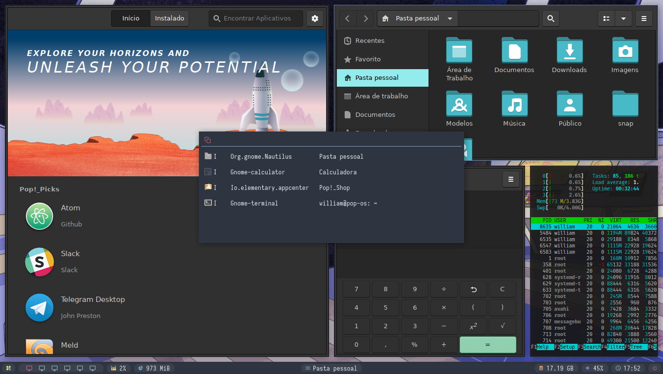

Pop
Da nossa lista, o tema Pop é o único que aborda a temática clara, os demais optam por utilizar um tema escuro (nada que não possa ser modificado).
