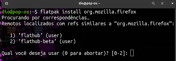

Caso você tenha somente um repositório adicionado por padrão (que é o caso da maior parte das distros inclusive, sendo ele o flathub), não é necessário especificar o repositório, o próprio flatpak faz a busca do pacote nos repositórios disponíveis e vai exibir para você.
Caso você tenha mais de um repositório instalado, como neste caso da imagem abaixo, onde também tenho o flathub-beta, o programa te pede de qual repositório você quer puxar a aplicação:
