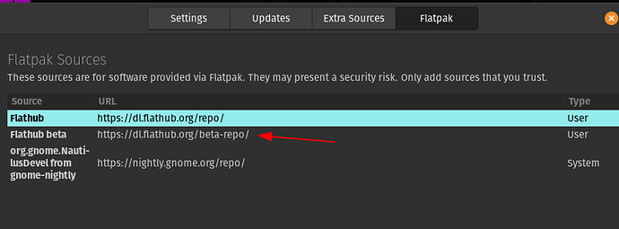

A adição do repositório é bem simples, e as distros podem tratar isso de forma de diferente. Algumas podem ter uma interface gráfica para adicionar repositórios Flatpak, como é o caso do repoman do Pop!_OS, a distro que estou usando nesta demo. Vale a pena conferir a documentação para saber como funciona no seu sistema de preferência.

Verificando os repositórios Flatpak
Depois disso, você pode verificar se o repositório está disponível através do comando:
flatpak remotes

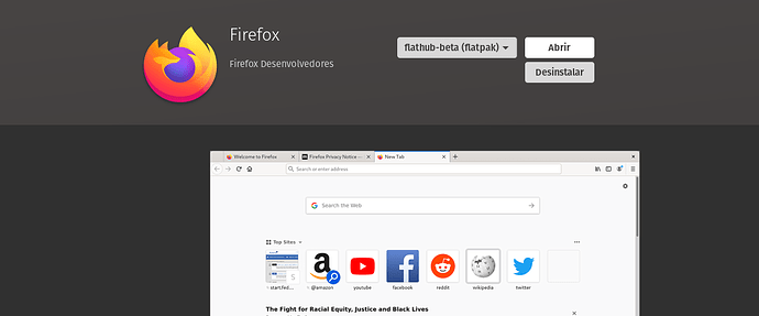

Uma vez disponível, a sua loja de Apps será capaz de mostrar as versões Beta dos aplicativos também, permitindo que você tenha, por exemplo, dois Firefox instalados, a versão estável e a Beta.
Outra coisa interessante é que existem alguns Apps que por enquanto só estão em modo Beta no Flathub, como Lutris.
