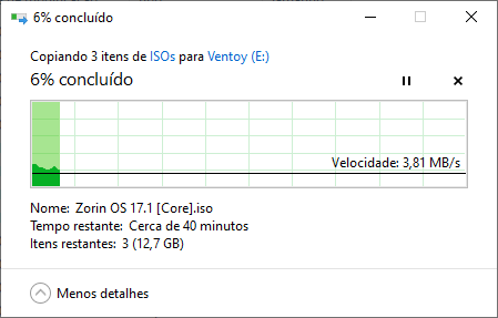

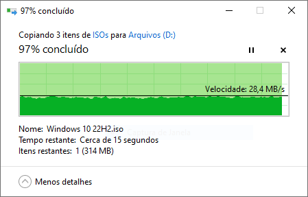

Teoricamente, ou já fez o teste? Por exemplo, o meu pendrive DT50 da Kingston, é anunciado com uma taxa de leitura de 110 MB/s, mas na realidade é bem abaixo disso. Só para se ter uma ideia do porquê não considerar apenas os números teóricos, mas sim a prática.
Uso o Live USB apenas para instalar os sistemas. Mas vamos na prática?

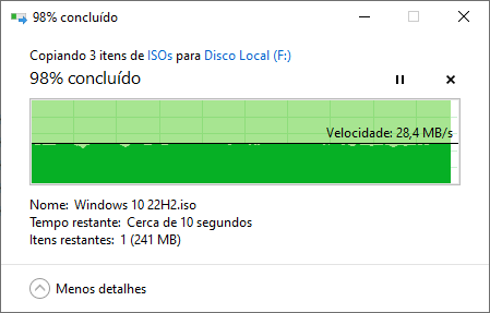

Fiz esse teste no Windows, pois ele coloca um gráfico com a velocidade de transferência. Transferi 3 ISOs, que totalizaram 13 GB. O HDD ficou na USB 2.0, e esse foi o resultado:
E o SSD SATA que tenho aqui, e que está em exFAT? O mesmo resultado.
Pode ver que a velocidade se mantém constante em 28 MB/s. Limitado pela USB 2.0. Já o Pendrive? Err…
Não passa nem de 10 MB/s, e com uma performance de escrita sofrível. E nem sei se esse Pendrive tem algum cache embutido nele, mas se tem deve ser bem pequeno. E ainda por cima, esse pendrive é USB 3.0.

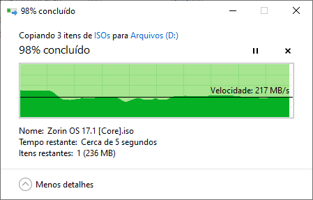

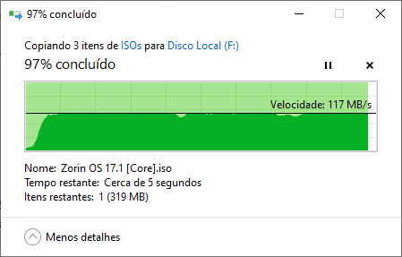

E fiz mais um teste aqui: Peguei o HDD e o SSD e coloquei ambos na porta 3.0. E esses forma os resultados:
O HDD chegou a 117 MB/s, E dá pra ver que a velocidade começa baixa e aumenta até ficar estável em 117 MB/s.
Já o SSD, tem algumas oscilações, mas no geral se mantém acima dos 200 MB/s.

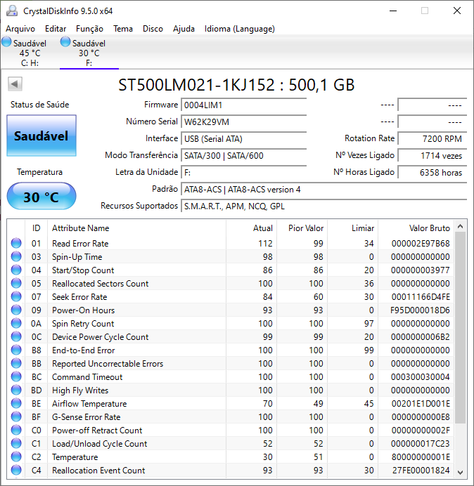

E as informações do Crystal Disk dos dois. Esse é o HDD, que estava como F: tanto nesse teste como no anterior.

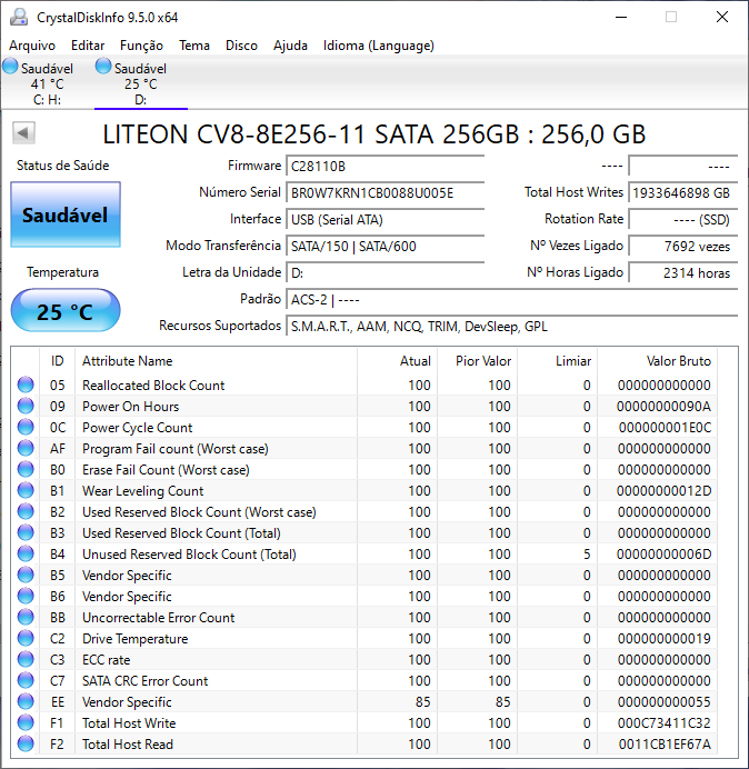

E esse é o SSD, que estava como D: nesse teste e no anterior.
E não sei se esses dados malucos no SMART se dão pelo SSD ou pela case do SSD (que inclusive é reconhecida como sendo da Realtek, quando val remover o dispositivo no Windows).
