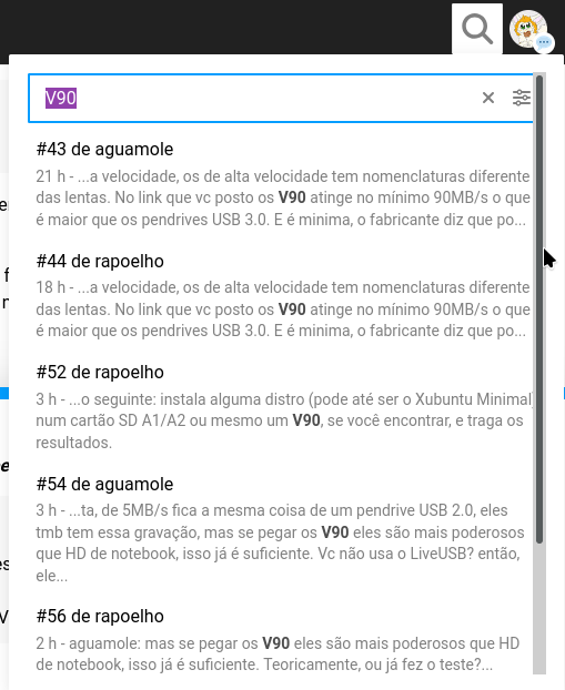

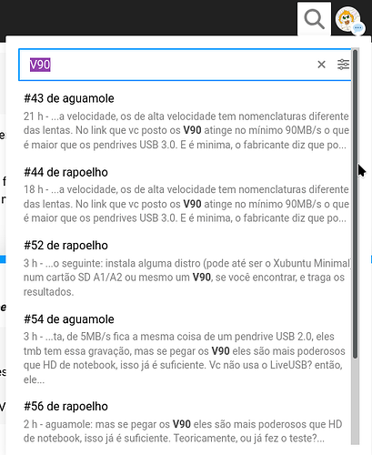

Mas não é o que eu estou escrevendo a um tempão? eu não to escrevendo V90? V90, V90?
Aperta Ctrl+F e filtra V90.

Eu estava falando do meu Pendrive. Não dos cartões V90. E o que estou falando o tempo todo: Não considere apenas os números teóricos, pois a prática é muito diferente.
Você falou disso, só em dois posts.
No Post 43, você mencionou que eles atingiriam esse “valor mínimo”, só levando em conta o número bruto, e não outros fatores que poderiam atrapalhar.
E já no Post 54, você, você compara LiveUSB com os cartões V90 e fala que é superior ao de “USB 3.0”. E você fala que ele é mais “poderoso do que HD de notebook”, sendo que os Cartões SD sequer tem Cache, já um HD tem, mesmo que seja pouco.
Basicamente, você está tratando esses cartões como se fossem uma panaceia, só porque eles anunciam com uma gravação de 90 MB/s, mas sem considerar que tem um caminhão de outros fatores, que poderiam fazer esses cartões nesse tipo de uso serem piores do que cartões “inferiores” como os V30 que também são A1/A2.
