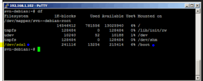

Monta a partição que você quer acessar, após digite no terminal:
$ df
Logo após irá aparecer algo parecido com isso.
Assim, se verificar na imagem marquei uns pontos em azul. O segundo ponto é o local onde sua partição se encontra montada, encontre essa linha.
Agora, você olha para o SDA da partição Windows e anote ele, no caso, o primeiro ponto azul na imagem.

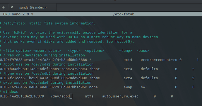

Agora, você tem que editar o FSTAB, onde você vai montar automaticamente a partição NTFS e vai dar as permissões necessárias.
*** CUIDADO ao mexer nesse arquivo, pois pode quebrar seu sistema *** sua conta em risco.
Agora, você edita o arquivo com “ROOT” no nano ou qualquer outro editor de texto e adicione uma linha para a partição que quer montar com permissões.
$ sudo nano /etc/fstab
No arquivo, adicione essas instruções.
ADICIONE UM COMENTÁRIO PARA IDENTIFICAÇÃO
MONTAGEM AUTOMATICA DA PARTICAO NTFS (adicione um “#” e “espaço” antes do MONTAGEM para registrar o comentário, o site reconhece “#” como título por isso não coloquei)
ADICIONE A LINHA QUE MONTA A PARTIÇÃO
/dev/sda2 /media /DADOS ntfs auto,user, rw,exec 0 0
- notações
/dev/sda2 - esse campo é o campo da identificação da sua partição que você encontrou com o “df”
Após digite um TAB para o espaçamento pois e necessário para identificação do FSTAB
/media/DADOS - essa é a pasta onde você quer montar a sua partição, essa pasta pode ser em qualquer lugar do sistema e com o nome que você desejar. Lembre-se de cria-lá com “root”, é mais viável e organizado deixar no /media.
** TAB **
ntfs - esse campo é para o tipo de partição que ela está formatada. A maioria dos sistemas Linux já vem com o pacote ntfs-3g então ela ira reconhecer, caso negativo, verifique se o pacote está instalado.
** TAB **
** auto, user, rw, exec ** - Esse compo é o de instrução. é opcional coloca-las mas para resolver seu problema, é bom colocar todas. Segue o descritivo.
auto - ele monta automaticamente sua partição ao iniciar o sistema.
user - a partição será montada para todos os usuários do sistema.
rw - você está dando permissão de leitura e escrita para a partição. (resolve o seu problema especifico)
exec - dá permissão de execução de scripts e programas pela partição.
Há outras instruções, você pode conferir na documentação do FSTAB.
** TAB **
** 0 0 ** - O primeiro zero refere ao DUMP de disco e o segundo zero ao PASS do disco. Eu não sei ao certo para que serve, mas sempre li que se deve deixar zerado, também nunca tive problemas com isso e sempre deixei zerado. Lembre-se do TAB entre os zeros. Ao final do ultimo zero dê um “enter” pois sempre deve haver uma linha vazia após as configurações do FSTAB para ele identificar o fim do arquivo.
Após isso tudo, salve o arquivo e reinicie o sistema. Se tudo ocorrer bem sua partição estará montada. Lembre-se de deixar o FAST BOOT do WINDOWS desligado pois pode ocorrer erros na hora de montar a partição.
