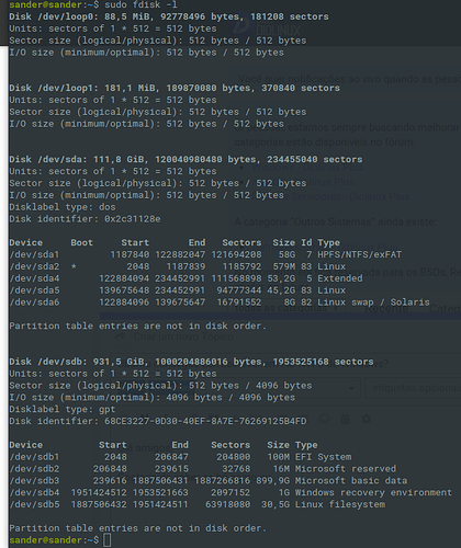

Gostaria de saber se há como eu ter as permissões de write/read em um HD NTFS do meu dualboot de Windows?
Tenho muitos arquivos lá e não gostaria de formatar tudo do zero para dividir ele entre o linux e windows.
Já fiz um shrink dele e consegui roubar apenas 30GB de 1TB, mesmo desfragmentando duas vezes o bendito.
Eu tenho apenas permissão de read nesta partição do Windows, fiz uma busca pelo google mas existem n modos de alterar isto, alguém aqui recomenda algum método especifico? Apenas para me dar permissão total sob esta partição.

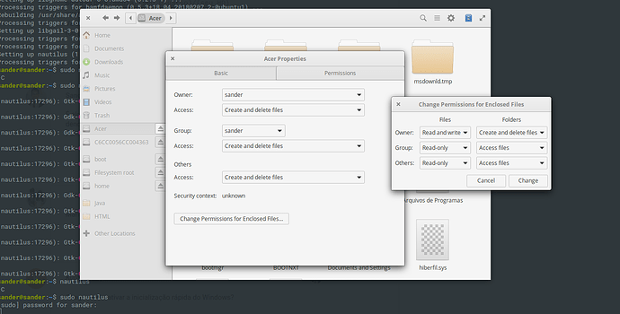

agora vá para /media/(seu Usuario)/(seu HD)
agora clique com o direito em uma área livee dentro da pasta e vá em Propriedades.
Vá em Permissões. Lá você altera as permissões de Leitura/Escrita e clica em ‘Aplicar nas subpastas’ (ou algo assim).
É algum processo demorado isso? Pois fiz estes procedimentos mas não alterou, se eu abro o Nautilus denovo e vejo as permissões elas voltaram a ser como eram, “read only”.
Parece que não quer deixar eu aplicar.
Isso aconteceu comigo quando o Windows tinha uma atualização pendente, para resolver, bastou acessar o Windows e deixar instalar, assim que atualizou o Deepin voltou a ter acesso de escrita na partição.
Eventualmente, quando acesso o Windows, e ele pede para reiniciar a máquina, se eu desligar fica assim, tendo que voltar para o Windows e esperar ele completar a atualização.
Olá! O WIndows pode estar fazendo algo “diferente” com a partição e por isso você está tendo problemas para acessá-la via Linux. Verifique se a partição não está com a compactação do Windows ativada - funções como fastboot também podem afetar sua capacidade de alterar o conteúdo da partição.
Como você está conseguindo acessar, mas está com problemas de permissão verifique se o pacote “ntfs-3g” está instalado e atualizado.
Cuidado ao alterar permissões de partições que serão usadas em outros sistemas operacionais via Linux, cada sistema operacional lida com essas permissões de uma forma específica e dependendo da mudança seu Windows (ou qualquer outro sistema) pode simplesmente acreditar que os arquivos estão corrompidos por estarem com “bits de permissão inválidos”.

Tem que verificar o modo de desligamento do windows pois por padrao ele tipo que faz uma hibernação no SO e nao desliga isso pode nao permitir o acesso a partição do windows.
Pessoal, a todos que falaram sobre o fast boot do Windows, é a primeira coisa que desligo quando realizo dual boot.
