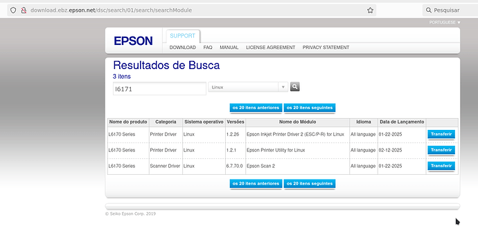

Testa um driver compatível já que a epson não tem suporte para esse modelo.
O scanner funciona com xsane ou via flatpak Epson Scan 2?

http://download.ebz.epson.net/dsc/search/01/search/searchModule
Aí sim…!!!
No dia que vi pela última vez, semana passada, eu acho, ainda estava em beta! kkk
@Suporte, obrigado pelo retorno.
Eu consegui instalar os drivers tanto da Epson quanto da Canon, a instalação não foi o problema.
O ruim é que é um driver que limita muito toda as funcionalidades da * impressora. Com esse driver eu não consigo:
* Imprimir papel padrão com qualidade alta, somente fotográfico;
* Controle de saturação e gama, em nenhum tipo de configuração;
* Opções de limpeza de rolete e cabeça de impressão.
tudo isso tem no driver nativo mas o pra Linux não tem.
