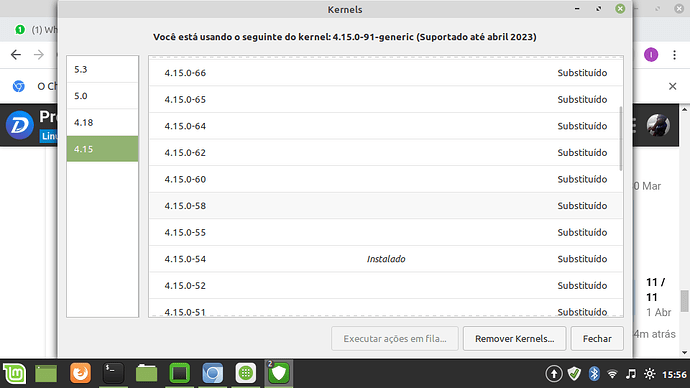

Fui nas versões e não estão utilizando kernels do tipo 5.3 ou 5.0 esta utilizanod o 4.15, então posso remover ele? Abaixo coloquei as imagens que definem o que quis dizer.

Sobre o driver da Nvidia, acho que no seu caso é melhor instalar a versão nvidia-340, direto pelo Gerenciador de Driver. De acordo com o site da Nvidia esse é a versão recomendada para essa placa.
Ou seja, utilize o Kernel 4.15 e o driver nvidia-340. Isso deve resolver o problema.
