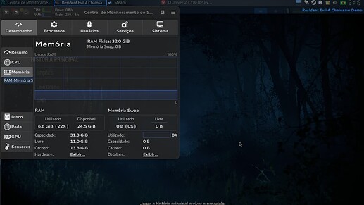

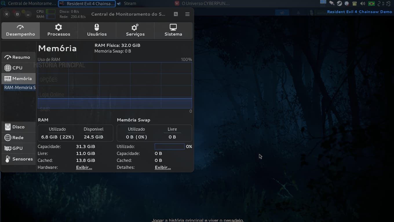

Meu peppermint consumiu praticamente um pente de 8GB quando fui jogar a demo do Resident evil 4 remake chainsaw.

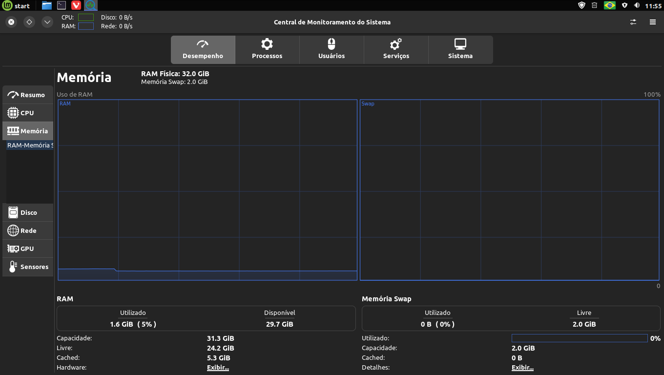

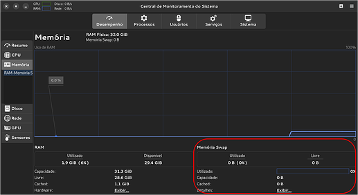

Tem swap não?
Com 32GB ainda é necessário ter swap ?
Iria ser recurso desperdiçado. É bem provável que você não use nem 16 destes 32GB
Isso, sim, é coquetel rs
Eu, com 16GB, não tenho swap. Para um uso “normal”, é tranquilo.
Mas, se amanhã, eu precisa, coloco swap sem pensar 2x.
