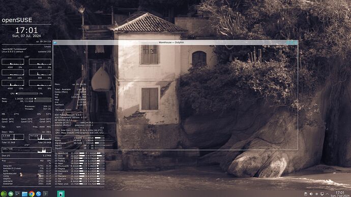

Há tempos percebo “lentidão” no openSUSE – mas, só no começo da sessão.
Eu sempre abro Dolphin, Kate, Konsole, e o Gwenview com a 1ª captura – e já sei que não adianta ter pressa, nessa hora.
Tem séculos que não abro o YaST2. – A lentidão a que me refiro é na abertura de aplicativos, logo no início da sessão.
Clico para abrir um aplicativo – o ícone dele aparece na barra de tarefas – depois, some da barra de tarefas – e demora a abrir. – Aí, sim, aparece de novo na barra de tarefas.
O Kwin “reserva” o espaço na tela – com contorno, barra de título – mas demora para o aplicativo aparecer (preencher o espaço).
openSUSE é a única distro que instalei em BtrFS e com snapshots.
Não vejo motivo para ele criar um snapshot, só porque estou abrindo o Dolphin, Kate, Konsole, Gwenview etc. – e de fato, não cria.

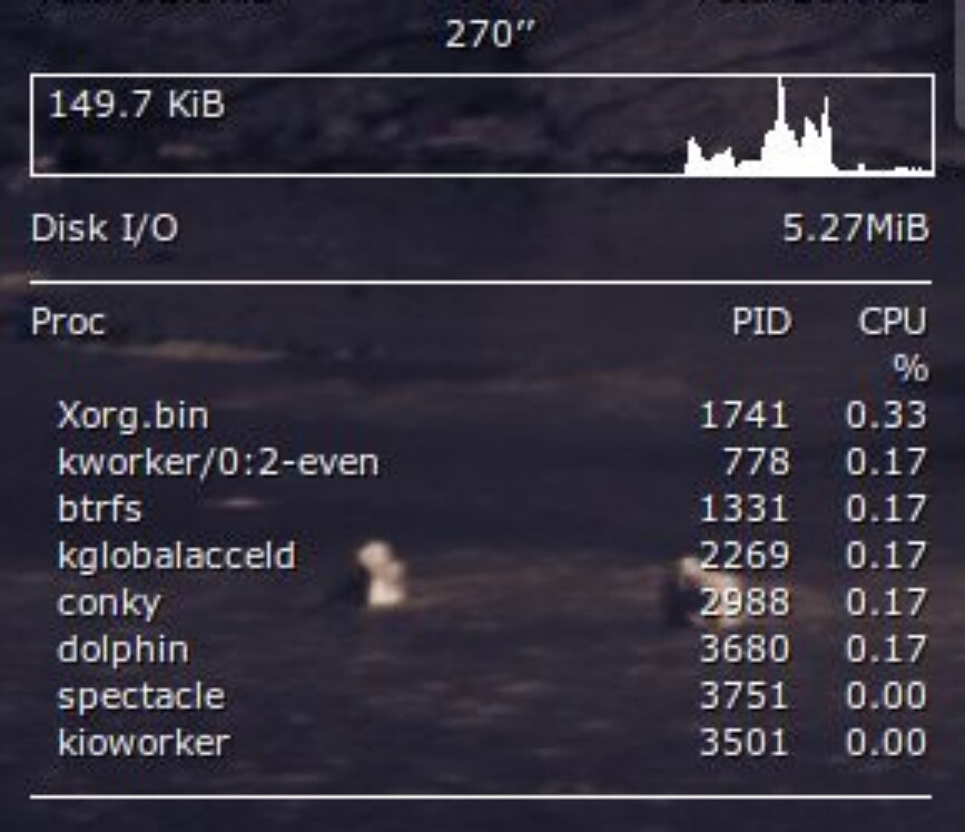

Pelo que observo dos processos (no Conky), acontecem várias coisas, logo no início da sessão:
  • “Manutenção” dos Snapshots
  • “Manutenção” do sistema de arquivos BtrFS
  • “Manutenção” do Grub – para acompanhar as mudanças feitas no BtrFS
  • etc.
Por isso, nem esquento a cabeça. – Vou tomar um cafezinho, dar bom dia aos cachórros etc. – Depois de 2 ou 3 minutos, o openSUSE já acordou, já se espreguiçou, já ficou esperto.
