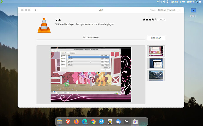

primeira coisa estranha que vi acontecer no opensuse foi o vlc não rodar um simples video kkkkk vi que se instalar a versão flatpak resolve então to fazendo isso
Tem que instalar os codecs de vídeos.
Faz o seguinte instala o “opi”
sudo zypper in opi
Em seguida:
sudo opi codecs
Você precisa baixar os codecs para que alguns vídeos funcionem.
