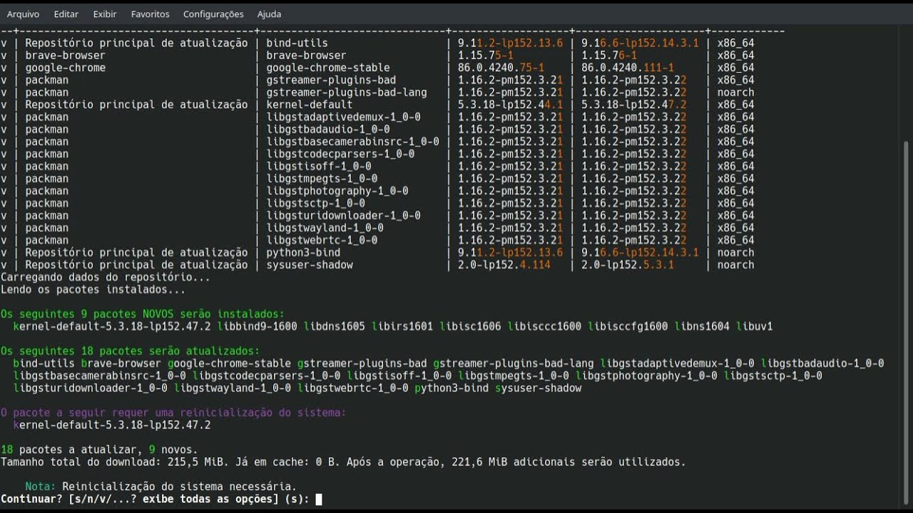

Neste tópico estarei apresentando:
  • Elegância na saída de comandos;
  • Esquema de cores nas informações;
  • Uma lista de comandos Zypper;
  • Capturas de tela com saídas de cada comando.
Desde já, gostaria de apresentar este vídeo com três comandos em execução no openSUSE Leap 15.2, são eles: “atualizar lista de repositórios”, “listar atualizações disponíveis” e “atualizar pacotes do sistema”, para que já tenham uma visão da organização das informações geradas:
Uma das coisas que mais me chamaram atenção, foi a saída do comando zypper list-updates, é uma saída muito bem organizada, com destaques de cor “laranja” indicando o ponto de alteração das versões dos pacotes, também podemos ver a cor “verde” na primeira letra dos pacotes que serão atualizados, para tornar a leitura mais agradável em meio à tantos caracteres brancos… entre alguns outros detalhes.

Por fim, algumas capturas de tela, mostrando a saída de alguns comandos:
Atualizando openSUSE Leap 15.2
Atualizando openSUSE Tumbleweed
Esta imagem é uma pequena parte do comando zypper --help
