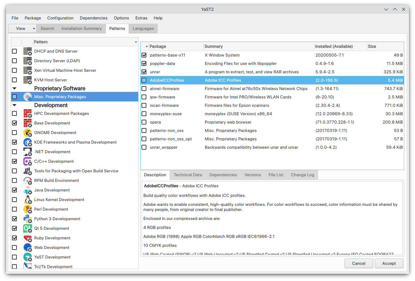

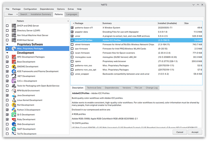

Na real, acredito que os patterns são algo melhor gerenciados usando o YaST Software. Tem uma lista com os patterns lá, incluindo os que pode instalar ou remover. A graça do openSUSE está quase toda no YaST, não na linha de comando.
Aliás esse screenshot mostra como é possível ter pacotes avulsos instalados sem instalar o pattern por sí só.
