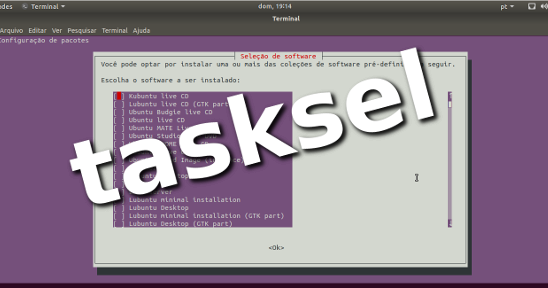

Não sei como você fez, se removeu o GNOME e instalou o Plasma, ou instalou o Plasma mantendo o GNOME (o que acaba mantendo softwares de ambos DEs misturados), mas enfim… existe o jeito correto de fazer isto, que é através do Tasksel.
Após ler esta matéria, eu realizei experimentos no Xubuntu 20.04, e deu certo, porém, apenas em alguns casos, alguns aplicativos ficaram.
