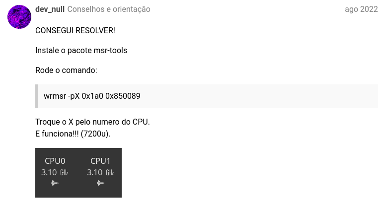

Primeiro resultado da pesquisa do Fórum sobre turbo boost retorna isso:[RESOLVIDO] Intel turbo boost não habilitado - #10 de dev_null
Já tentou?

Como você digitou o comando? Trocou o X por 0, 1, etc?
Acho que também vai ter que desativar o Secure Boot por causa do Kernel Lockdown bloquear essas modificações.
Já desativei o secure boot, isso não é o problema
Eu digitei exatamente como está, provavelmente é isso, mas não sei o que alterar nesses números, ksks
@dev_null, se você existe, nos ajudeksksks
Então, tem que trocar o X por 0, 1, 2, etc.
No seu CPU, vai ter que trocar de 0 até 7 por serem 8 vCPUs.
Mesma coisa:
wrmsr -pX 01a0 02850089

Não, cara.
Troque apenas o X maiúsculo.
$ wrmsr -p2 0x1a0 0x850089
wrmsr: open: Permission denied
Não autorizado :stuck_out_tongue:
Precisa do sudo
