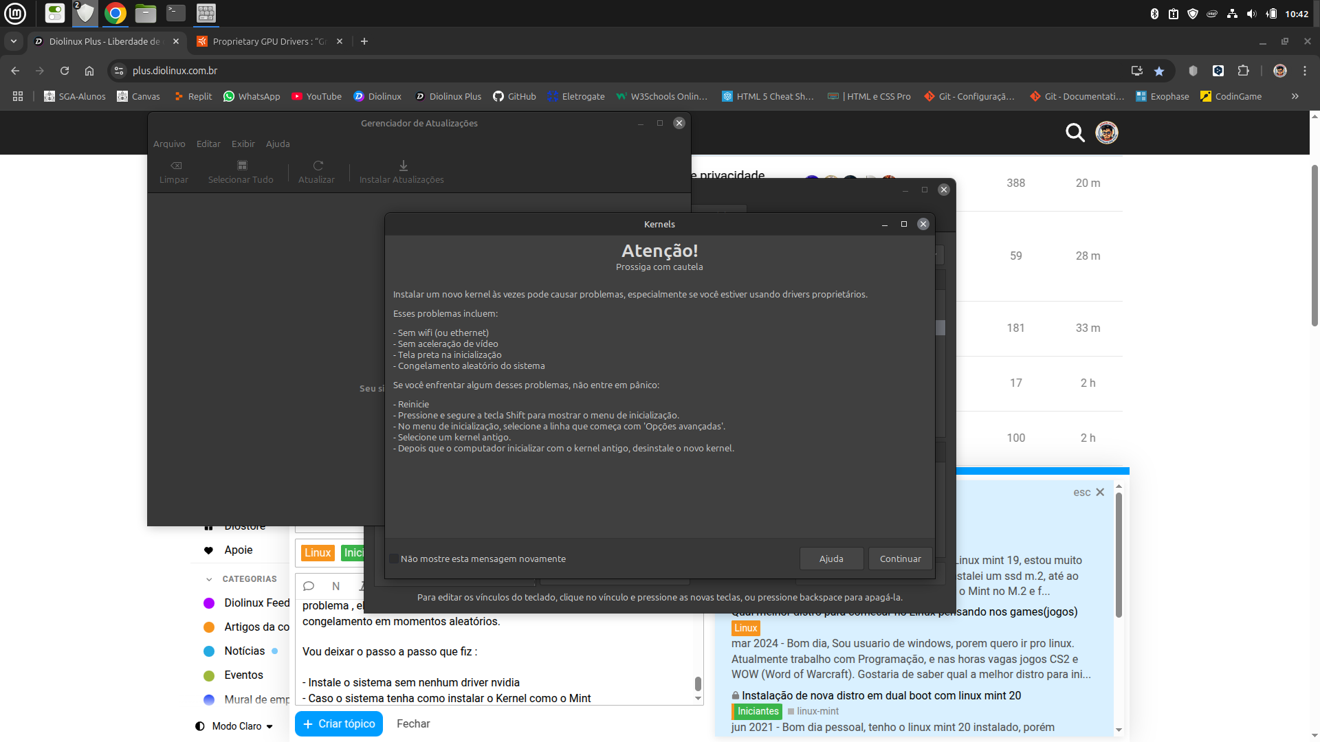

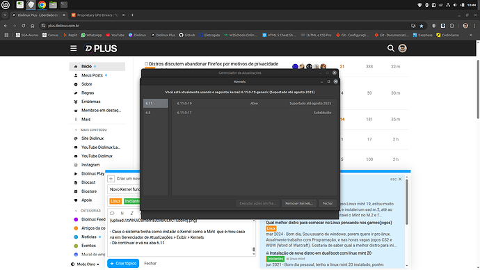

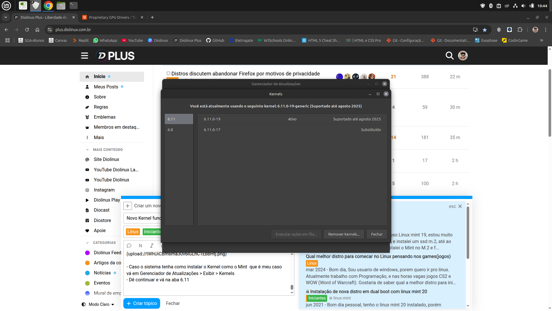

  • Caso o sistema tenha como instalar o Kernel como o Mint que é meu caso vá em Gerenciador de Atualizações > Exibir > Kernels
  • Dê continuar e vá na aba 6.11
  • Selecione o primeiro 6.11 e clique em instalar

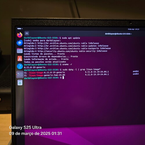

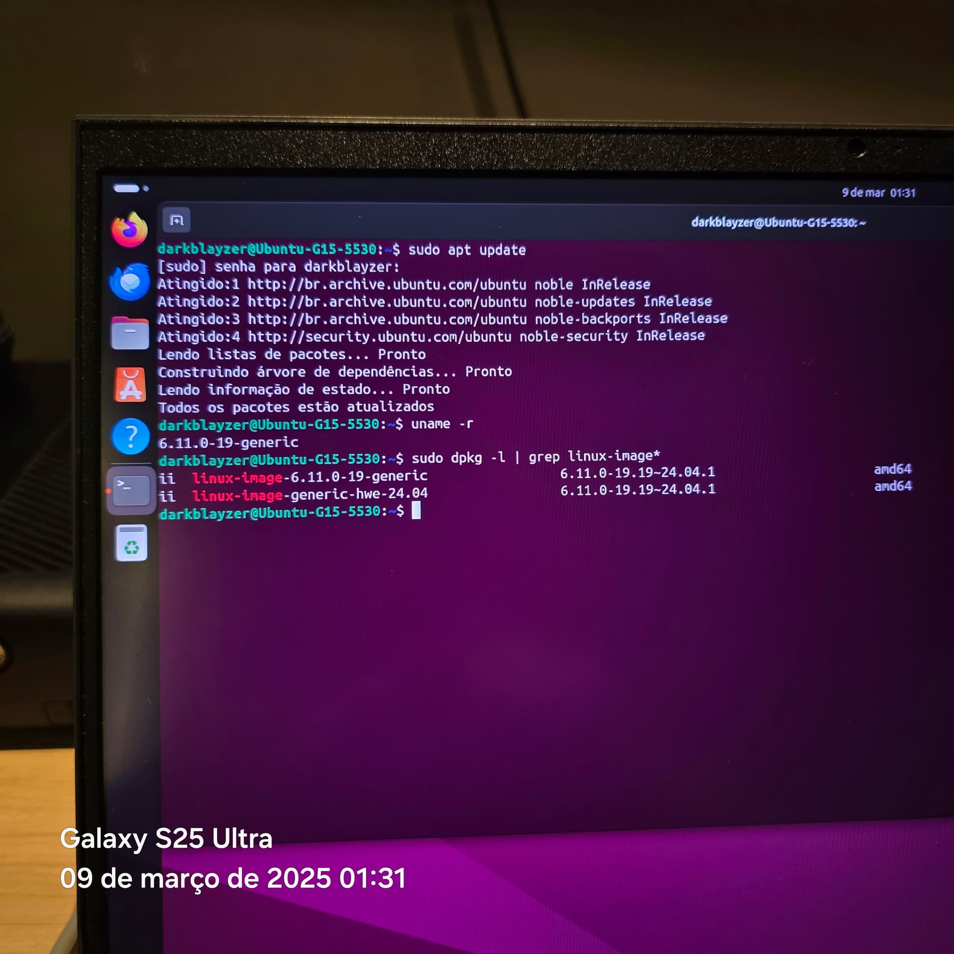

Fiz um teste agora a pouco e o Kernel após instalação do Ubuntu 24.04.2 é o 6.11.0-19 , ele não aparece no mainline mas é o kernel final dps de atualizar o Ubuntu 24.04.2 completamente …

Não, instalação padrão do Ubuntu , não usei nenhum software para instalar esse kernel , padrão da instalação do Ubuntu 24.04
E nas configuração do Mint 22.1 tem 2 opções de Kernel 6.8 LTS e 6.11 LTS q parece ser esse , esse 6.11.0-19 da Canonical funciona tudo de boa.
