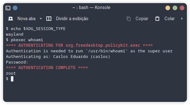

Qual a mensagem que você recebe ao usar o pkexec? A conexão dele com o ambiente gráfico é indireta, pelos agentes de autenticação do Polkit.
Não consigo reproduzir o problema, nem recebo qualquer mensagem sobre “segurança” (e se você estiver recebendo, provavelmente é algum problema de configuração que afeta não só o X11, como ambiente em modo texto também – grupos, permissões, etc.).

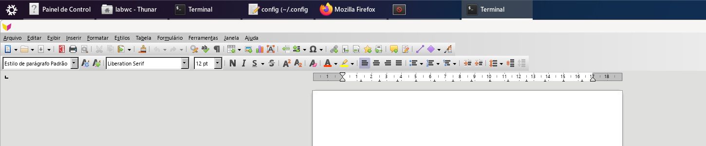

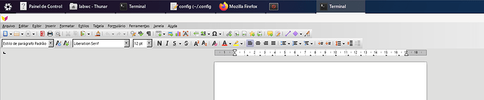

O write do Libreoffice só abre em tela cheia ignora o espaço onde esta waybar.
Tem ícones de programas abertos que não aparece na waybar
Ex: firefox, write e outros.

Pode mostrar imagens desses problemas? Qual ambiente você está usando agora, e como você configurou os módulos da Waybar?
Waybar - programas em tela cheia (Barra na parte inferior da tela)
"layer": "bottom",
"position": "bottom",
Assim só tem problema com o write que fica em tela cheia:
    "layer": "top",
    "position": "top"

O write sem o ícone:

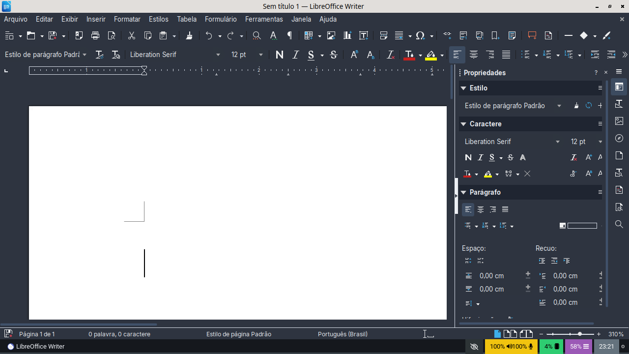

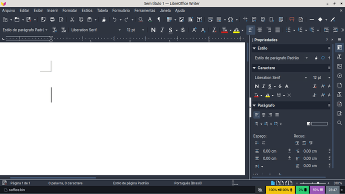

(Prints tirados numa sessão do labwc aberta dentro do KDE Plasma Wayland – dá para fazer a mesma coisa no X11 enquanto experimenta com o setup até ele funcionar como desejado).
A princípio, não consegui reproduzir o problema.
Tive que forçar o programa a rodar via Xwayland (env -u WAYLAND_DISPLAY XDG_SESSION_TYPE=x11 soffice --writer) para ter algo parecido:
O mesmo vale para o Firefox:
Firefox Wayland
Pelo que vejo no print, por algum motivo, o LibreOffice aí está configurado para usar a interface “genérica” que utiliza o X11 diretamente. Para ele usar o Wayland, vai ser necessário instalar pacotes adicionais do LibreOffice e/ou configurar a variável SAL_USE_VCLPLUGIN para gtk3, qt5 ou qt6 (vai depender de como sua distribuição compila o LibreOffice e do seu gosto).
Para o Firefox, se você tiver uma distribuição que fornece um Firefox ESR anterior à versão 121, será necessário iniciá-lo com a variável MOZ_ENABLE_WAYLAND=1.
Infelizmente, não consegui reproduzir a questão do LibreOffice se sobrepor à barra quando maximizado, nem rodando por Xwayland.

A questão dos ícones faltantes parece ser alguma coisa do labwc, pois não há essa diferença entre Wayland e Xwayland no Sway.
Esta no estilo x11
Isso fica sem os ícones no menu:
$ SAL_USE_VCLPLUGIN=gtk3 libreoffice --writer
