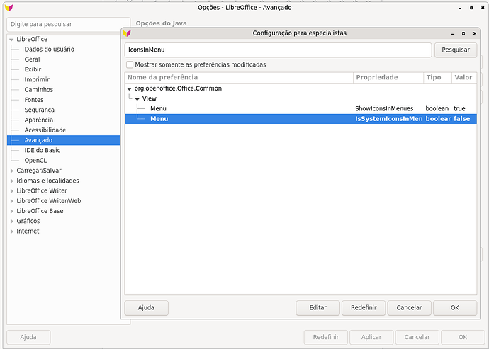

É uma limitação intencional do GTK, que não afeta se usar qt5 ou qt6.

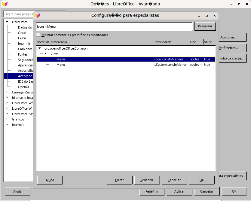

Se sua distribuição não compila o LibreOffice com suporte a Qt, ou não gosta desse toolkit, tem as configurações avançadas do LibreOffice para forçar a restaurá-los (mas ainda assim, não pega em menus com subitens).

Como já foi dito, o problema é uma decisão dos desenvolvedores GTK, que eles não vão desfazer – quando outro usuário de LibreOffice perguntou se os ícones poderiam voltar, ele recebeu uma lista de estudos dizendo que ícones são desnecessários.
Logo, o Flatpak, que (aparentemente assim como o pacote de sua distribuição) não vem com suporte a Qt vai ter o mesmo problema.
Se você tiver os pacotes do Qt 5 instalados no sistema “real”, o AppImage do LibreOffice pode utilizá-los para renderizar a interface.
Vale lembrar que, ao menos no Arch Linux, o suporte para Wayland do Qt5 é um pacote separado qt5-wayland, e que eu precisei instalar uma versão legada do pacote libxml2 (contendo o arquivo libxml2.so.2) para ele funcionar.
Me pergunto se sua distribuição faz alguma configuração para a interface padrão do LibreOffice ser a genérica do X11, porque essa mudança do GTK foi feita há anos e você só está percebendo agora, mesmo usando o XFCE.
Solução seria o LibreOffice não usar o GTK e sim o Qt.
Configure o x11 como padrão no libre já que os desenvolvedores GTK estão nem ai para o usuário final.

E você já tem essa opção, instalando pacotes do Qt no sistema e usando o AppImage, ou com pacote adicionais do LibreOffice.
Se a informação do seu perfil estiver atualizada e você usa Slackware, o LibreOffice do Alien inclui o pacote libreoffice-kde-integration (que, apesar do nome, também fornece a o plugin de interface qt5 que não puxa as bibliotecas do KDE).
