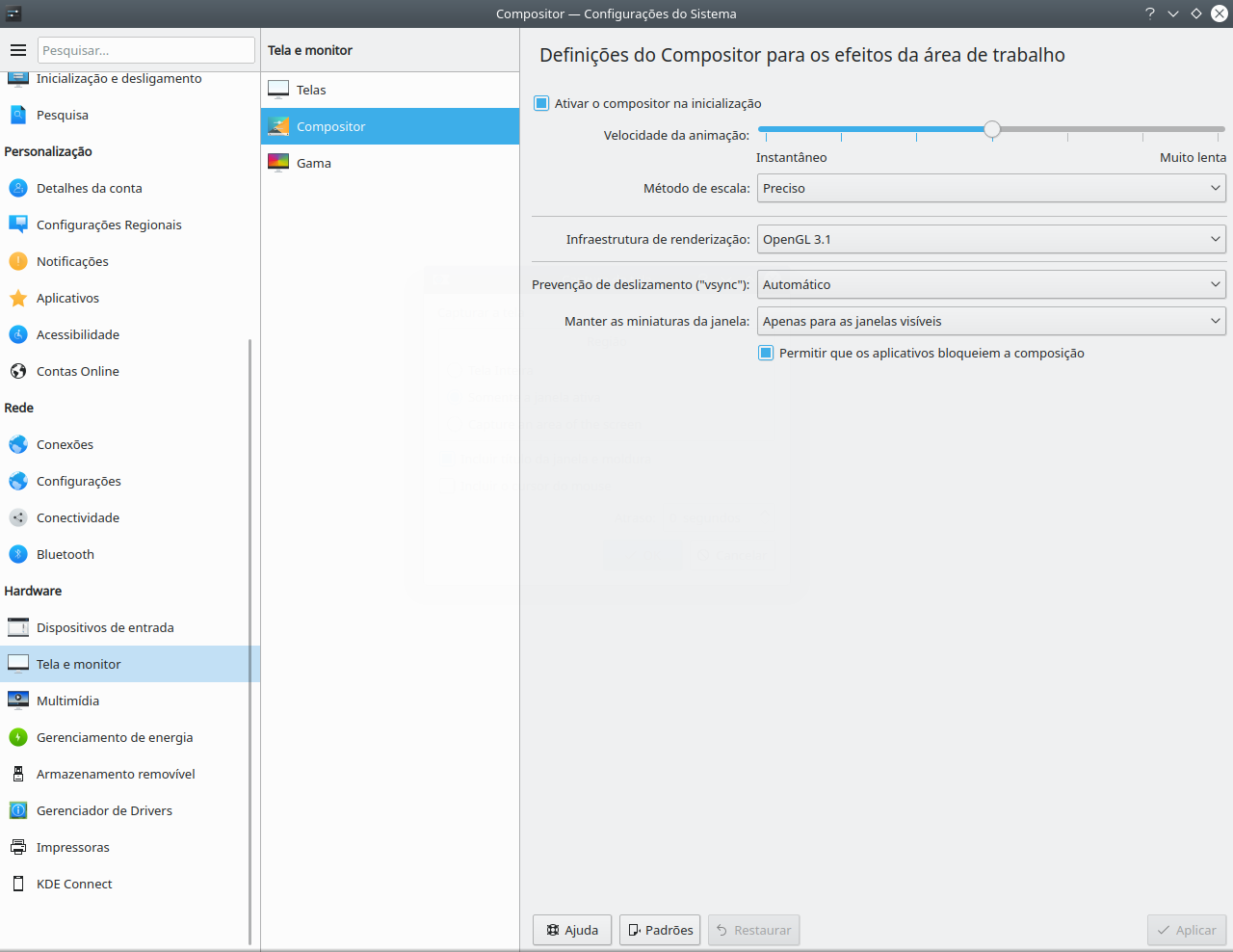

vá em configuração do sistema / Tela e Monitor / Compositor/ infraestrutura de rederização por padrão vem OpenGL 2.0 mude para OpenGL 3.1 ou maior pronto. fiz os testes nos seguintes jogos no cs 1.6 no OpengL 2.0 quando usava a smoke dava umas travadinhas já no OpengL 3.1 já não trava mais, no need for speed most wanted trava um pouco quando o carro saia arrancando no começo da corrida agora num trava mais.
faça os teste e comente se funciono até a próxima.
O hardware precisa ter suporte ou a maquina vai pro chão.
precisa ter suporte, abra o OpenGL la vai ter a informação de qual versão sua placa de video suporta o openGL
como pode ver a minha suporta o 3.1.
achei que iria recomendar desativar o compositor, mas se deu resultado assim, ok… e no seu caso creio que o driver nvidia terá melhor desempenho que o nouveau

Eu deixo no XRender. Se eu colocar OpenGL(Qual for) minhas fontes ficam borradas. É muito estranho esse bug usando no modo performance com a *Nvidia 1050ti.
No Intel funciona normalmente.
