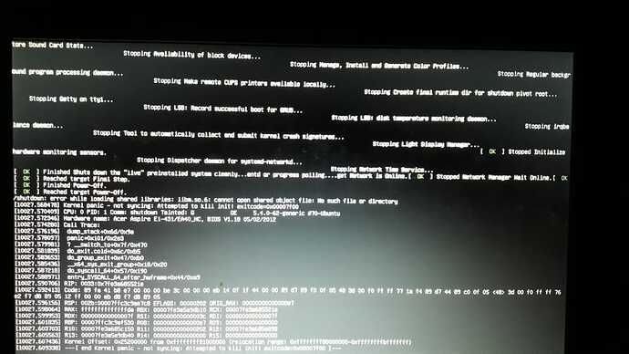

Kernel Panic ao Reiniciar/Desligar Linux Mint
Parece que falhou ao iniciar:

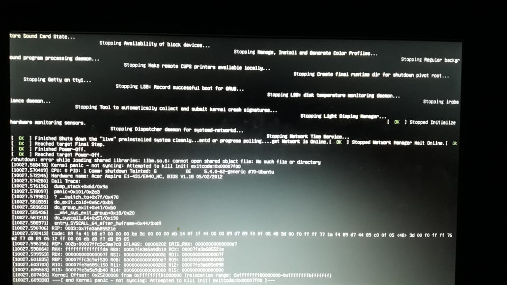

Assim que eu respondi aqui eu resolvi testar de novo e desligar. Acabou dando kernel panic de novo:
Tá complicado esse erro. Bom, pelo menos eu consegui dar uma olhada pra ver se aparecia a mensagem que você falou e não apareceu não (se apareceu foi rapido demais pra ler).
