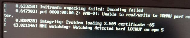

Kernel Panic ao Reiniciar/Desligar Linux Mint

Olha, por precaução, eu dei apt purge no virtualbox. Eu tinha baixado pra tentar usar um sistema android e rodar alguns jogos, mas acabei nem usando por me convencer de que o desempenho em maquina virtual não seria satisfatório, então por enquanto eu acho que não deve fazer falta. Mas se eu precisar testar algum sistema em maquina virtual, eu baixo esse que vc indicou.
@Micco , eu tentei a solução encontrada nesse tópico, mas infelizmente aqui não deu certo. Acabou acontecendo outro kernel panic:
@chimpa_theist, eu não entendi direito como fazer aquele item 2 que você tinha falado, então fui pro item 3. Criei aquele script e rodei tanto em uma situação em que não ocorreu o kernel panic, quanto em uma que aconteceu.
Shutdown normal:

Boa tarde @chimpa_theist, desculpa me meter no papo aí, só pra reforçar que creio que seja um problema do Mint sim, pois to passando pelo mesmo (não sei se exatamente o mesmo problema), mas na inicialização da um erro e ficava em tela preta com o cursor estático, sem piscar, e travava. Só ligava depois de eu reiniciar umas 3x.
Ou em outros momentos, também não iniciava e aparecia esse erro:
erro mint
Um usuário do grupo do Telegram do Mint Brasil me deu essa sugestão:
sudo xed /etc/security/limits.conf
Depois dentro do arquivo coloque no final essas duas linhas começando com asteriscos, depois salve e feche:
  • soft memlock 262144
  • hard memlock 262144
Obs: aqui aparece bolinha, mas são asteriscos, o forum muda!
Se não fizer efeito comente as linhas ou apague, para voltar ao que era antes.
No desespero fiz e pra minha surpresa parou de dar o erro.
Sinceramente não tenho ideia da função disso, e o cara que me passou tb não tem kkk, mas como eu ja ia formatar o Mint mesmo e mudar de distro pq não conseguia trabalhar, resolvi arriscar!
Por mais estranho que pareça, é uma quantidade de memória que NÃO PODE ser paginada (ou seja, que não vai para a swap).
Mas não entendi quando você disse que
Você tá tendo problema no shutdown, também ?
Ou teu problema era só no boot e isso aí resolveu ?
