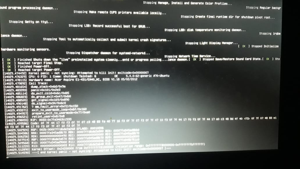

Cara, pior que isso parece familiar… Sabe aquela parte de cima, um pouco antes do kernel panic, com uma formatação toda esquisita? fica aparecendo aquilo ali durante algum tempo (é coisa de poucos segundos) antes de continuar o desligamento.
Por enquanto, sempre que usei esse comando antes de desligar não obtive o kernel panic. Mas eu reparei que as vezes ele é quase instantâneo, e as vezes ele demora um tempinho pra finalizar. Não sei se essa demora pode ter algo a ver.

Quando eu falei que fica por poucos segundos foi em relação a essa imagem. Até a parte do “Stop Network Time Service…” demora alguns segundos para as próximas linhas aparecerem. Aí quando chega em “Reached target Power-Off” ele tem um delayzinho também (as vezes desliga normal, ou como na imagem, dá o kernel panic).
