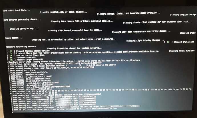

@Deleterium vou testar isso para os próximos desligamentos e te dou um retorno. Vou deixar aqui mais uma foto do erro que deu hoje, já tendo trocado pro kernel mais atual que está instalado. Apesar de também ser um kernel panic, ele é ligeiramente diferente do que aparece na foto que mandei anteriormente, quando estava usando o kernel antigo.
Na verdade o sistema passou por maus bocados em relação a memória. O OOM Killer entrou em ação e sabe-se lá o que ele pode ter matado.
O erro pode ser descrito exatamente assim.
  • O procedimento de shutdown deu um KILL nos processos ativos.
  • Um dos processos ativos era o init, que recusa o KILL e dá erro no shutdown
A questão é que o init não deveria estar ativo.
O sistema pode ter ficado bugado por conta dos processos que o OOM Killer matou.
Nessa segunda foto, o problema foi com uma biblioteca. Mas não sei se os próximos problemas serão com os mesmos componentes.
