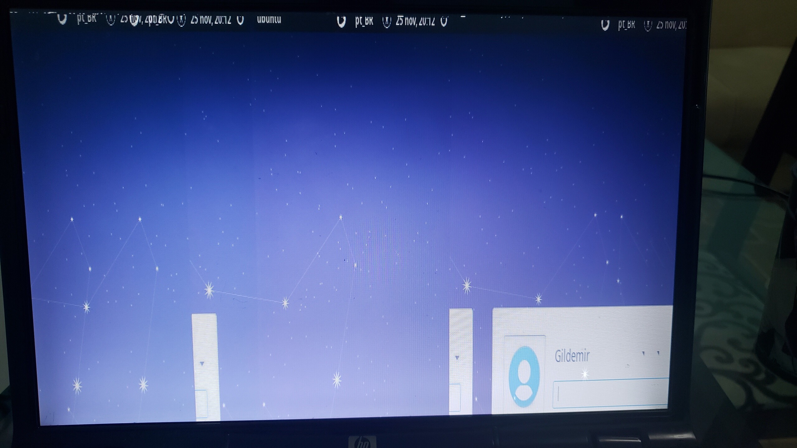

KDE Neon com tela distorcia na instalação

Galera, deu ruim.
Instalou tudo certo, conforme orientação, mas na hora do sistema iniciar, a tela distorcida tá apareceu.

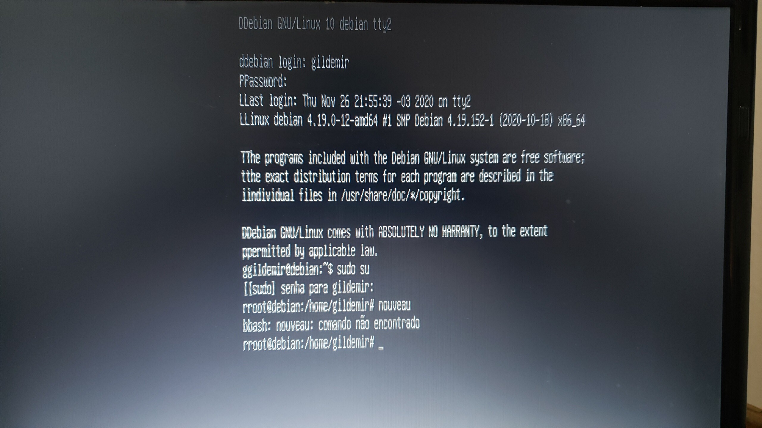

Pressiona
CTRL ALT F2
Mais uma vez, muito obrigado a todo mundo que me ajudou e tentou dá um final feliz para essa novela.
O notebook venceu e ele não ira trabalhar com o Linux.
Vai aparecer a tela do shell.
Ai faremos uma configuração simples como última tentativa.
O que esse comando vai fazer?
Vai abrir um tty.
Daí você digita o nome do usuário configurado e a senha;
Depois que fizer login, basta digitar
sudo su
e digitar a senha novamente.

Não foi, meu amigo.
Deu ruim mesmo.
Todas as vezes que tentei instalar, foi isso que aconteceu. Ficou distorcido assim.
A unica que eu usei um pouco, vou a lubuntu, mas quando inicia sem pen-drive, aparece a imagem assim.
Control ALT F2 não foi?
Nem Control Alt F3?
Bom, se formos de acordo com o que vi em vários fóruns sobre esse modelo, basta editar as opções de inicialização.
Nesse caso, basta editar os parametros da inicialização adicionando ‘noapic noiqdebug’
Isso, calma… se não me engano, falta instalar o driver correto pra essa placa, pq o problema está exatamente no Nouveau. Deixa ver como achar o maldito, pra tentar instalar via TTY

Tentei com o Debian, dando os comandos TTy, mas não sei passar daqui.
