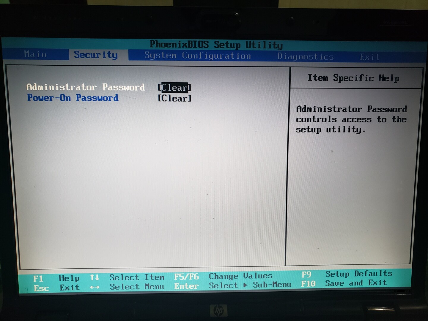

Falta dizer se tua MB é UEFI.
O Ubuntu Mini-iso não tem suporte a UEFI…
Pela idade do lap, duvido que seja UEFI
Só tem essa opção, nada mencionado sobre UEFI.
Tira foto da tela System Configuration
Certo.
Acabei de checar as especificações do teu note.
No teu caso, XFCE seria mais interessante.
Dá pra fazer o KDE rodar liso nesse hardware ai, mas exige um trabalho prolongado no terminal e, como falastes, és intermediário…
Mas recomendo usar a mini-iso do ubuntu, em uma das telas o sistema pergunta qual interface tu quer instalar, alguns ambientes possuem duas opções, no caso do XFCE, tem o Xubuntu Desktop e o Xubuntu Core.
Recomendo que escolhas o Xubuntu Core.
Vai rodar muito bem nessa tua máquina ai

Chequei no fórum da HP.
Esse modelo não vem com suporte UEFI por padrão, mas foi disponibilizada uma atualização que adicionava suporte UEFI…
Tente outra vez (Raul Seixas)
Mas não foi atualizado, pode ter certeza
Então vai ser melhor…
Por padrão, a mini-iso do Ubuntu não tem suporte UEFI, embora os dados para adicionar suporte venham dentro da iso e seja relativamente fácil adicionar suporte…
No teu caso, vai ser mais simples.
