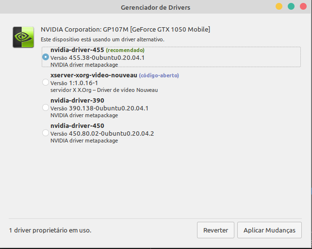

@Gtavares153 quando você conseguiu instalar o Mint, chegou a abrir a tela de “Gerenciador de Drivers” para verificar se o driver aparece lá para instalação ?
Vai que ele mostre uma versão mais antiga que sirva para sua placa.
Quando eu entro pelo Cinnamon, o mint alega que o driver de vídeo precisa ser configurado. No gerenciador de driver, só aparece o driver da placa de rede.

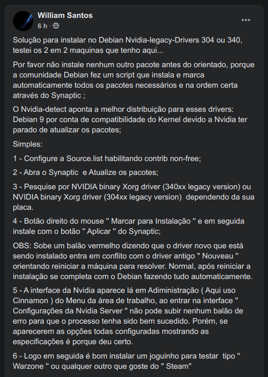

Parece que é por aí mesmo, o driver 304 parece ter sido testado até o kernel 4.20, além da NVIDIA ter abandonado o driver 304, assim não atualizando-o para o xorg atual.
Há “boatos” que o 340 esteja suportando algumas placas que usavam 304.
Este assunto foi abordado no grupo “Linux dicas & suporte” do Facebook, pelo membro William Santos. Eu gostaria de postar o link aqui, mas não consegui obter o link da publicação, então vai screenshot mesmo:

Mas essa solução seria apenas do Debian, não é isso?
Isso. Debian 9 (stretch) - versão estável antiga (oldstable).
O cara optou por ele por conta da versão congelada do kernel ser compatível com NVIDIA Driver 304, e seu suporte encerrará em 30 de Junho de 2022.

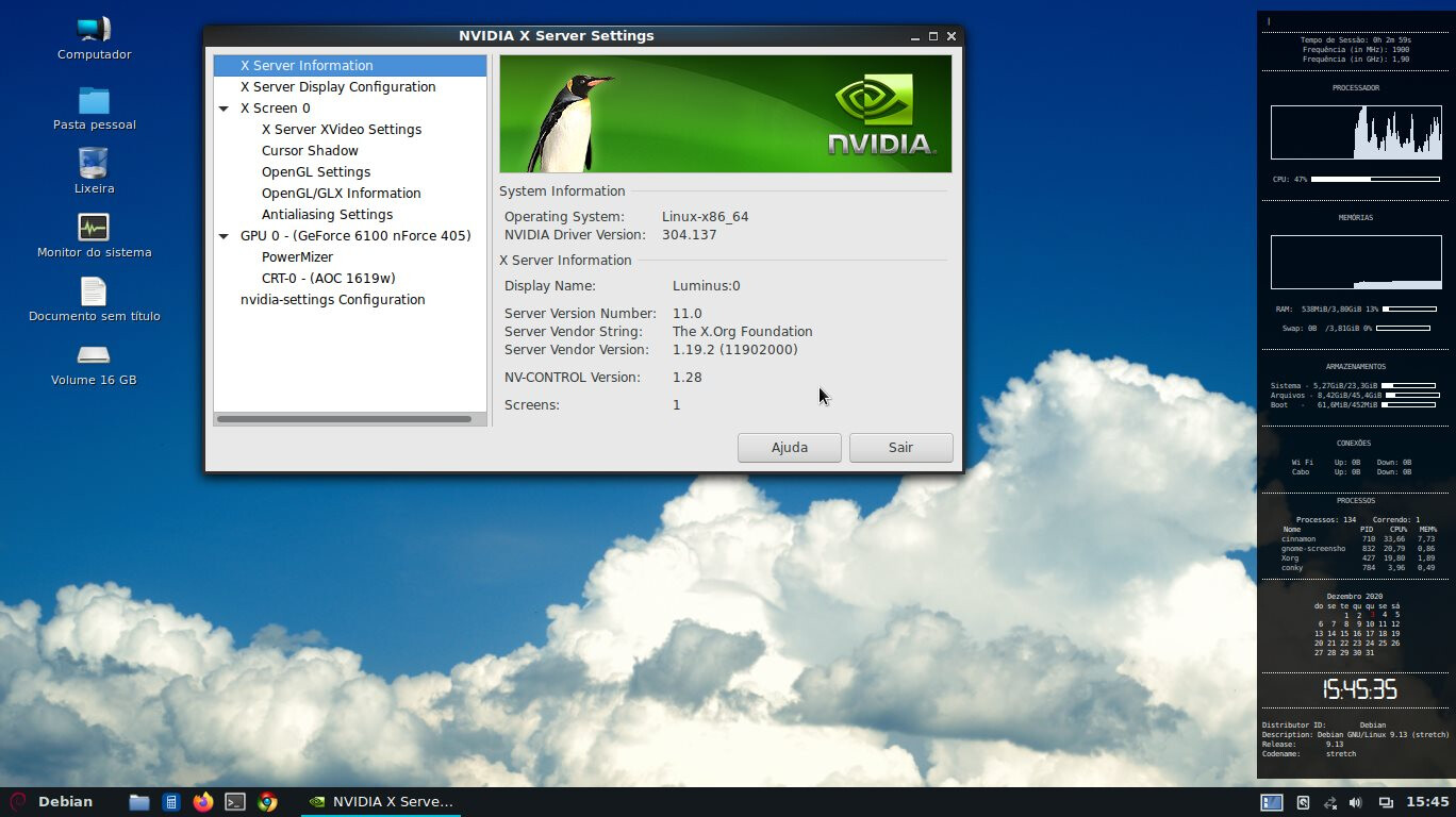

@Gtavares153 estou pensando aqui… se o driver 304 é suportado até o kernel 4.20, então seria interessante você experimentar uma distribuição focada para hardwares antigos, o Debian 9 seria uma das alternativas.
Estou dando uma lida na página do MX Linux no Distrowatch, MX Linux usa Debian 10 (Stable) como base, ou seja, usa kernel 4.19, então creio que tanto Debian 10 quanto MX Linux podem te servir.
