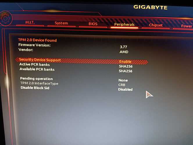

Então… Mesma coisa infelizmente… Aproveitei e tirei algumas fotos de algumas telas da bios:
Bom, ao menos podemos descartar que o problema é em alguma configuração do Grub.
Eu não sei dizer, vou precisar pesquisar sobre o assunto pra ver se encontro algo.
