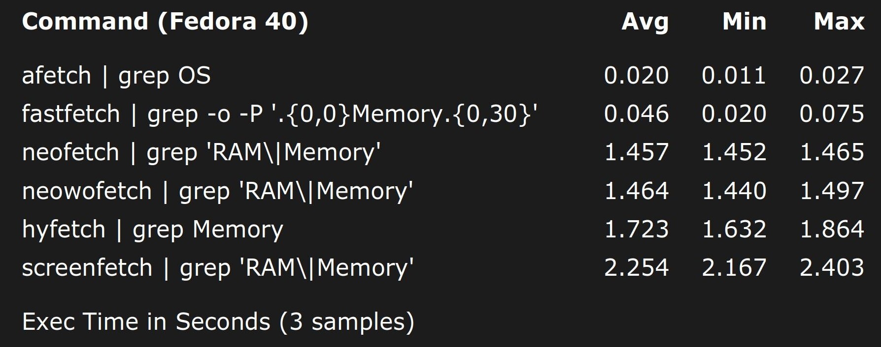

Fiz outro script para medir os tempos de execução – e acrescentei os percentuais de código, fornecidos pelo Github de cada um:
Os tempos de execução parecem um pouco maiores no openSUSE, no Debian e no Fedora – e menores no Redcore, por exemplo – mas há algumas surpresas:

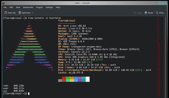

HyFetch
Ao executar o HyFetch pela primeira vez, ele inicia a configuração, em 5 passos simples. – Detectou o “color mode” (RGB) e o “background color” (Dark) do sistema. — Passou direto ao item 3, onde o usuário pode escolher entre 54 “flags” (padrão: Rainbow); — no item 4, escolher o brilho, entre 50% e 80% (padrão: 65%); — e no item 5, o alinhamento das cores, entre horizontal (padrão), vertical e várias opções randômicas.
Essa configuração pode ser re-feita a qualquer momento:
hyfetch -c
O HyFetch traz junto o Neowofetch – um “Neofetch atualizado, corrigido, e bem mantido”, que é quem faz todo o trabalho. – O HyFetch apenas acrescenta as cores ao Neowofetch.
Para configurar as informações que serão exibidas do lado direito, deve-se configurar o Neowofetch – do mesmo jeito como se configurava o Neofetch.
Caso tenha o Fastfetch instalado, o HyFetch poderá usá-lo – e o tempo de execução será bem mais rápido:
hyfetch --backend fastfetch

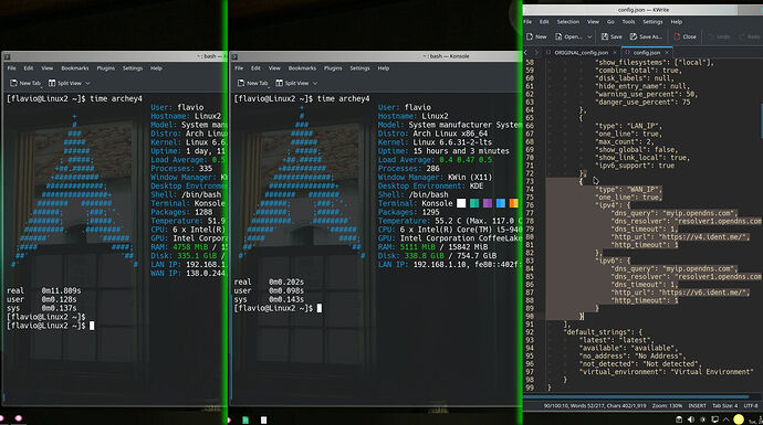

Archey4
O Archey4 executava em cerca de 1.400 ms, de 19 até 24 de Maio – quando passou a demorar 12.000 ms, sem que eu tivesse alterado qualquer configuração na UEFI Bios ou no Arch (que só atualizei no dia 26). – Criei o arquivo de configuração, desabilitei “WAN IP” – e o tempo de execução caiu para 200 ms.
Depois verifiquei que esse item chamava 3 sites. – O ping levou 5.000 ms para concluir que não há endereço associado ao primeiro – e 6 ms para concluir que o terceiro é desconhecido.

O hyfetch é um negócio intrigante. – Se não tiver Fastfetch, ele não simula Fastfetch. Se não tiver Paleofetch, ele não simula Paleofetch. – Estou com a impressão de que o Neowofetch é indispensável, porque também não executaria se não tivesse Neofetch instalado.
hyfetch mantem o antigo neofetch atualizado com o neowofetch, o que ele faz é simplesmente adicionar as cores em cima de outros fetch’s, porem o dev do hyfetch esta mantendo e atualizando o neofetch(neowofetch), corrigindo bugs, criando artes pra sistemas novos, basicamente ele esta mantendo o neofetch dentro do repositório do hyfetch
Acho que você matou a charada:
O hyfetch simula o Fastfetch no Arch Linux – mas não no Debian, onde não tenho Fastfetch:
Pelas medidas de tempo, fica a impressão de que, além de adicionar cores na arte-ASCII, acrescenta 200 a 400 ms no tempo de execução.
então, não é uma simulação, ele roda o fetch original e adiciona as cores por cima, por isso os 200ms a mais, por isso ele tem junto no repositorio um “clone” do neofetch, e continua mantendo ele atualizado, o hyfetch em si apenas adiciona as cores.
