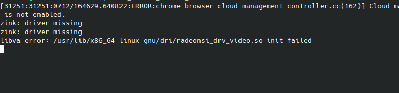

Então, rodei o comando e ficou assim:
mas abriu o navegador e parece estar abrindo as páginas normalmente. Mas no caso tem que ficar com terminal aberto enquanto uso o navegador?
Você pode mudar o launcher do brave com o comando que citei anteriormente para não precisar deixar o terminal aberto.
Se está tudo funcionando direito, ignore os erros.

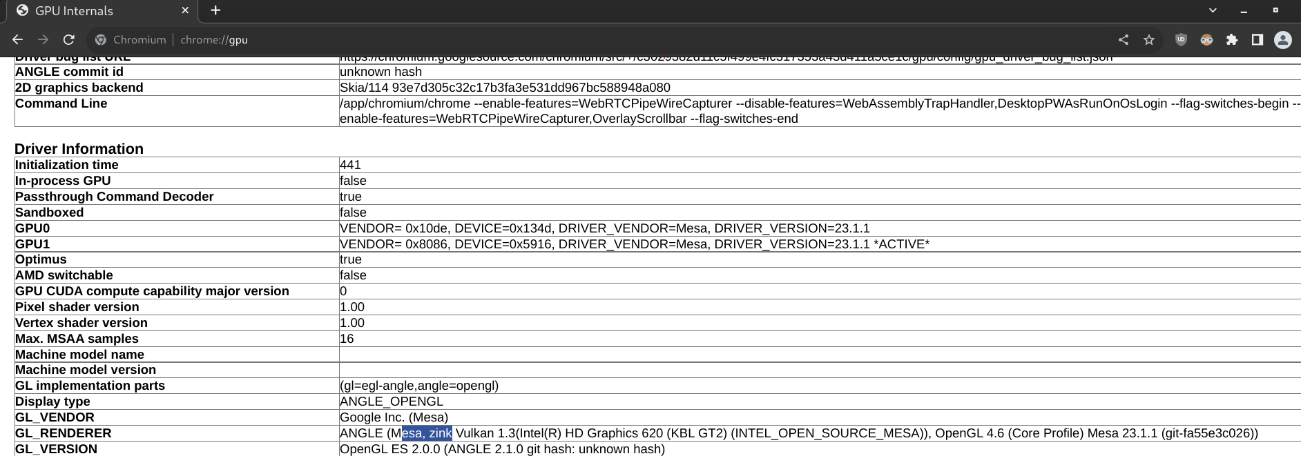

Vocè pode verificar indo em about:gpu
Se estiver zink, é com o comando.
Se estiver sem, é o “normal”.
Com zink:
Sem zink:
