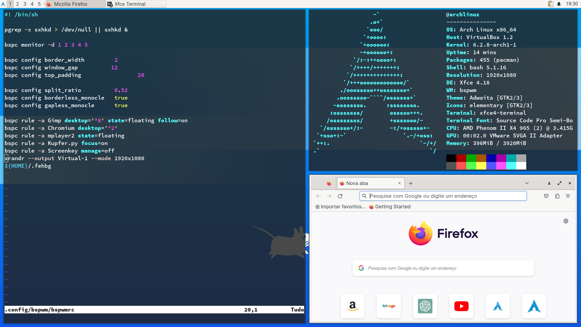

Estava testando essa idéia de desktop híbrido em uma VM. Ter as funcionalidades do xfce e poder usar o bspwm para gerenciar as janelas é uma coisa legal de se pensar…
Mas como na minha vm não tenho nem 1/4 dos programas que eu uso no dia a dia queria saber se alguém já usou esse desktop hibrido e se teve bons resultados usando o sistema por um tempo suficiente para tirar conclusões. Queria saber se fica estável por tempo integral.
Aparentemente funcionou.

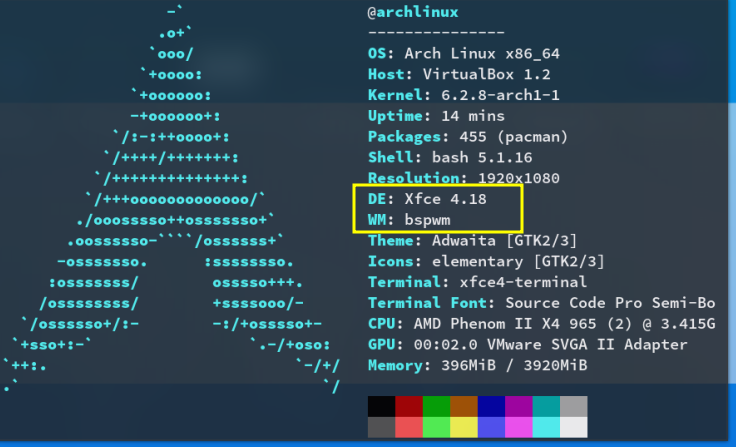

Na verdade a ídéia não é apenas instalar o bspwm no xfce e escolher o bspwm na tela de login. O que eu estou fazendo é mudar o gerenciador de janelas padrão do xfce (xfwm4) e mudar para o bspwm. Então faço o login no xfce mas ao invés de iniciar o xfwm4 inicia o bspwm.
Mas de qualquer forma, consegui enxergar uma solução nas suas sugestões. Deu para perceber que o xfce trabalha de forma modular, então desativar o gerenciador de janelas padrão (xfwm4) não quebra o sistema.
