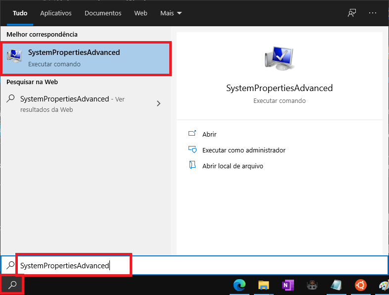

1. Abrindo o app necessário da forma mais rápida possivel:
Clique na Lupa e digite SystemPropertiesAdvanced e precione Enter
