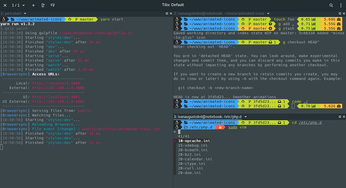

Isso é um detalhe que passava despercebido por mim, deve ser porque acabo personalizando, aí acaba mostrando onde começa o novo comando:
Até mudei o tema nas configurações do terminal, para ver se ficaria visível, mas realmente fica tudo de uma cor.
Pode ser interessante dar uma olhada no tutorial do nosso amigo @Jedi_Fonseca , para também customizar:
Para uma versão revisada, mais clara e completa deste tutorial: CLIQUE AQUI
Então, indo direto ao ponto, se vocês quiserem deixar o seu terminal com essa aparência (as cores podem ser alteradas nas configurações do terminal):
[Captura%20de%20tela%20de%202019-07-29%2011-08-20]
