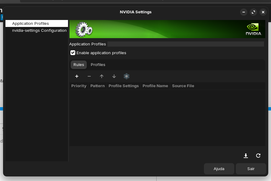

mas notei uma coisa, em um dos posts sobre isso no forum do Zorin os algum usuário compartilhou uma print do Nvidia Settings que aparecia assim:
já no meu notebook aparece dessa forma:
poderia ser que o driver não esteja funcionando corretamente?

De fato a instalação do driver parece ter dado erro. Ontem mesmo eu fui tentar trocar a versão do driver no Zorin e passei por isso. Acabei formatando e resolveu.
Na ferramenta de drivers, qual versão está instalada? Ainda é a 535?
Na tela de login, aparece a engrenagem no canto inferior direito para selecionar a sessão entre X11 ou Wayland? Qual está selecionada?
Oi, ontem a noite tentei alterar a versão do driver, agora está a 550
E sobre o sistema de janelas, o utilizado é o Wayland
Deveria tentar trocar?
Coloque em X11. O Wayland não funciona direito com hardware Nvidia ainda.
