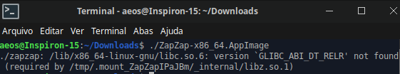

Captura de Tela_Área de Seleção_20240724001044
Bem eu infelizmente toda vez que tento abrir o app em AppImage (Os meus apps são todos AppImage) sempre aparece um erro como o da imagem. Em todas as versões que baixo.

Cara, esse AppImage é muito bugado. Não é nem culpa minha, pois fiz tudo conforme a documentação.
Pra você não funciona, já na minha máquina ou em uma VM que tenho para testes funciona perfeitamente. Enfim, é instável e nem todas as funcionalidades estão disponíveis por causa da limitação do empacotamento das dependências para o AppImage.

Pelo erro o que aconteceu é que você tentou gerar um AppImage em uma base (glibc) mais recente que o sistema do @andryel, o truque do flatpak é simplesmente montar um / falso com um glibc recente e usar esse glibc ao invés do nativo do sistema
Para apps glibc você pode usar o make-portable ele faz quase a mesma coisa que o flatpak mas com o AppImage

Como dev, digo que o empacotamento em AppImage não é tão lindo assim. O Zapzap, feito em Python, não funciona direito por causa do empacotamento do PyQt6 e PyQt6-WebEngine que são empacotados pelo pypi, pois a construção está incompleta. Se eu fosse fazer todo o processo de construção para que TUDO funcione como deveria o AppImage do Zapzap teria quase 1Gb e não poderia ser compartilhado com mais ninguém.
Já no flatpak o mesmo conjunto de dependências é utilizado tanto para o Zapzap quanto para o Telegram ou qualquer outro app feito em Qt6.

Então não pode ser considerado uma falha da minha parte usar a última versão disponível para fazer a construção. :sweat_smile:

Mais ou menos tá na documentação a referencia é a LTS mais antiga com suporte ativo do Ubuntu, o make-portable resolve essa limitação recomendo testar
