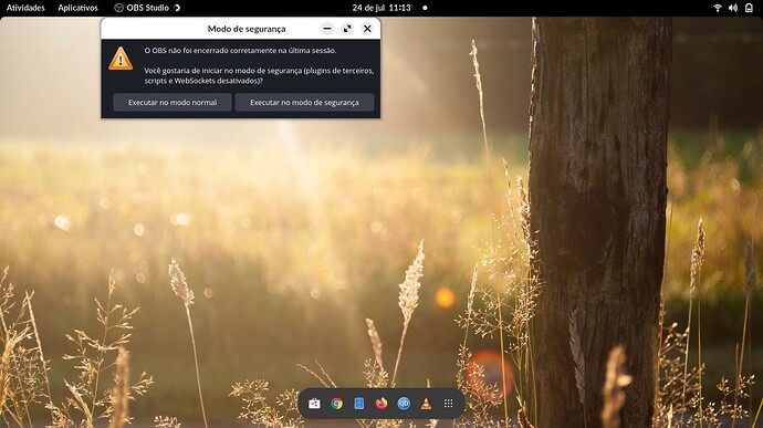

Mas infelizmente agora está fechando a tela do obsstudio abruptamente. Mas entro novamente e vou trabalhando, porém fecha novamente em algum momento.
Mostra a tela anexa.

Esses seriam os comandos para remover o OBS completamente. E se você ainda estiver enfrentando esse problema do OBS fechar abruptamente, pode ser que esse comando para remover ele completamente e a posterior reinstalação possa ser uma solução.
