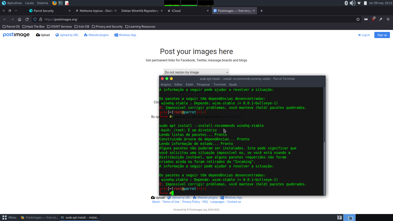

Pessoal, sou completo iniciante linux, porem a instalação do wine e relativamente facil. eu tinha feito uma maquina virtual no windows com ubuntu mais atualizado, e funcionou deboa instalação do wine, pelo passo a passo do site, porem aqui no parrot. eu fiz o mesmo passo a passo e não consegui, resolver eu quero muito tentar uma solução eu uso acer nitro 5, e deu problema tambem na hora de instalar ubuntu provavelmente por causa do drive da nvidia, ai instalei parrot que funcionou tudo certo inclusive estou nele agora. na hora de dar o comando
sudo apt install --install-recommends winehq-stable
ele não funciona!
e da esse aviso postarei prints abaixo :
quem me ajudar a resolver faço pix de 10zão eu sei que é pouco mais e forma de gratidão! me ajuda ai!!

Alias nas fotos vc usou a versão para o Stable então vai quebrar o APT, e pra resolver vc precisa refazer o processo para a versão bookworm que e a versão correta
tentei tambem com brook, da mesmo erro inclusive eu formatei duas vezes seguindo passo a passo. o unico que deu certo foi no ubuntu na maquina virtual

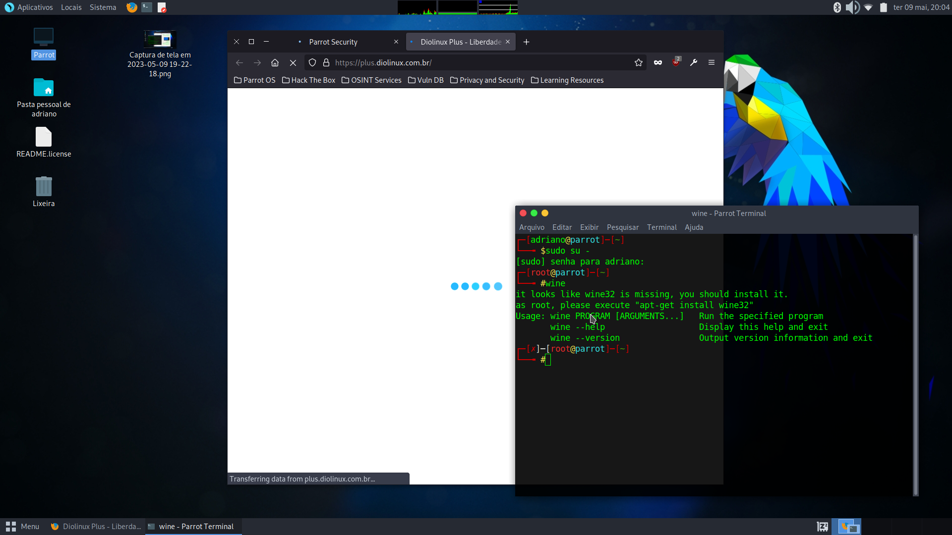

Vc chegou a dar update dps de inserir o dpkg --add-archtecture i386? na outro imagem reclama de faltar o wine32 e a instalação parece estar parcial
No ubuntu isso vem pre-configurado e acaba resolvendo o problema

então no terminal vc executa “sudo dpkg --add-archtecture i386” e dps rode o “sudo apt update” ele vai carregar a lista novamente
Dps vc roda “sudo apt purge wine*” e refaça a instalaçao da wiki para a versão bookworm
E isso que eu to olhando, ele acabou usando versão errada e por isso o APT não resolve a instalação
