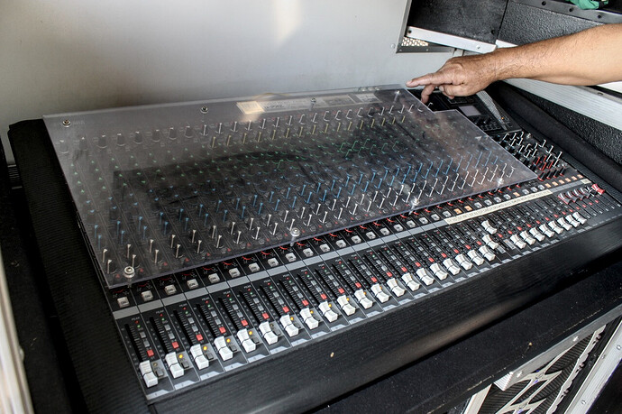

Aqui uma mesa de som analógica profissional. As analógicas são mais limitadas mas bem mais fáceis de operar que as digitais, que, em geral, pedem um Ipad pra auxiliar na operação
Estes equipamentos e outros mais que ajustam, equalizam, corrigem curvas de som, afim de fazer todos os instrumentos e vocais ficarem bem audíveis. Se colocar fonte MP3 ae todo esse equipamento será jogado “fora”, overkill. É mais ou menos que montar um pc com processador Threadripper, muita RAM e 4 x m.2 pcie 4 em RAID 0 e usar Facebook como fonte.
