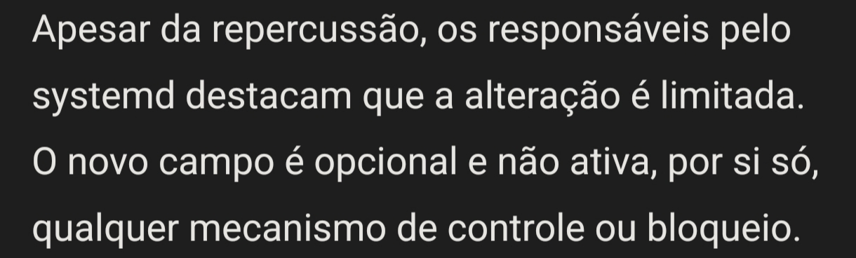

Vale notar que a PR no systemd só fornece um lugar para armazenar a idade; a API exigida por leis como a californiana, brasileira e do Colorado (verificar se o usuário está numa certa faixa de idade, sem revelá-la diretamente) vai estar no xdg-desktop-portal, que muito provavelmente vai coletar a idade por mecanismos mais indiretos. Por exemplo, esse PR no AccountsService, que também está linkado no PR ao systemd.
Este último é codificado para poder utilizar tanto esse campo novo, quanto um arquivo no disco (que vai servir para distribuições ou contas locais no computador que não utilizam o componente onde a mudança foi feita, systemd-homed, ou para distribuições sem o esquema de inicialização como um todo).
Fico assustado com a quantidade de gente enxergando conspirações nesse negócio, igualando um campo que o usuário pode simplesmente mentir numa máquina que ele controla à exigência de contas online no Windows ou à SafetyNet do Google (ou dizendo que ele consegue em poucas etapas se metamorfosear nisso). Merece virar estudo de caso em periódicos de psiquiatria.
