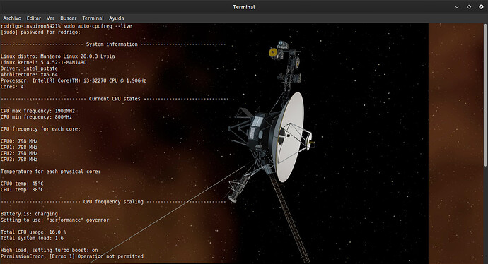

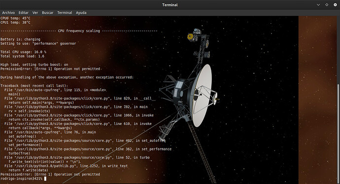

Eu estou passando por problema semelhante. Uso aqui a extensão CPU Power Manager (uma GUI do auto-cpufreq) e o Slimbook. No entanto, olhando a frequência de clock da CPU na extensão, ela anda fixa em 0.80 Mhz (a base do processador), sem conseguir ativar o Turbo Boost. Olhando no terminal (por meio do comando sudo auto-cpufreq --live, que ativa o programa), dá uns erros que dizer ser impossível ativar o Turbo Boost, algo relacionado a processos Python. Segue prints:
Havia momentos em que o Turbo Boost funcionava, outros não, mas desde que instalei uma distro em VM no Gnome Boxes (onde reservei 2 núcleos para a distro), parou de funcionar. Já até deletei essa distro, mas mesmo assim o problema persiste. Alguma ideia?
A máquina é um Dell Inspiron 3421, I3 2N/4T, 8 GB de RAM DDR3

i3 dessa geração não tem Turbo Boost.
https://ark.intel.com/content/www/br/pt/ark/products/65697/intel-core-i3-3217u-processor-3m-cache-1-80-ghz.html
Esquisito, aqui o Turbo Boost funcionou por um tempo… vou ver na Bios se algo mudou

A questão é pq ele não se ativa, há algo que está impedindo…
Isso é pro Inspiron 3421 com i5, o i3 não tem Turbo Boost.
Tem razão… mas o estranho é que a frequência da CPU variava no CPU Power Manager do Gnome e ele aceitava o Turbo Boost no switch ali… vai entender
