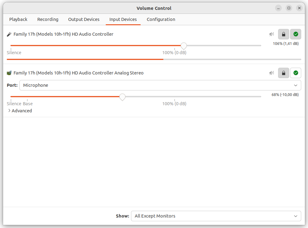

Tenho essa tela, só tenho uma opção de microfone. Ainda só funciona o interno. Que luta! rsrs

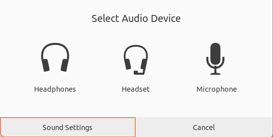

Já tentei isso tb. O que acontece é que o SO não reconhece a entrada “combo” P3 e não troca o mic do interno pro do headset. Já com o output ele reconhece automaticamente, como eu já havia relatado acima.
