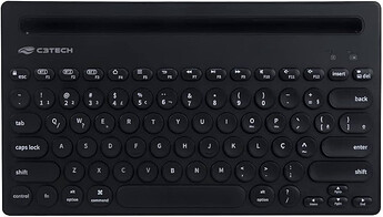

O problema era: Tenho um teclado da C3Tech e ele funciona em todos os Linux que usei menos na carroça do Linux Mint, depois de muita pesquisa e ChatGpt consegui fazer essa coisa funcionar.
Vale lembrar que antes ele conectava mas o teclado não fazia nada.
(Modelo do meu teclado)

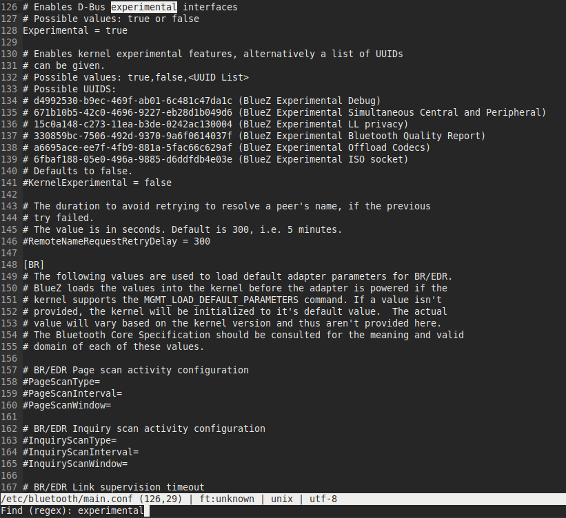

Precisamos modificar também este arquivo:
sudo micro /etc/bluetooth/main.conf
Da um ctrl + f e procure por experimental
Experimental = true
Dito isso, salve o arquivo e reinicie o bluetooth.
sudo systemctl restart bluetooth
